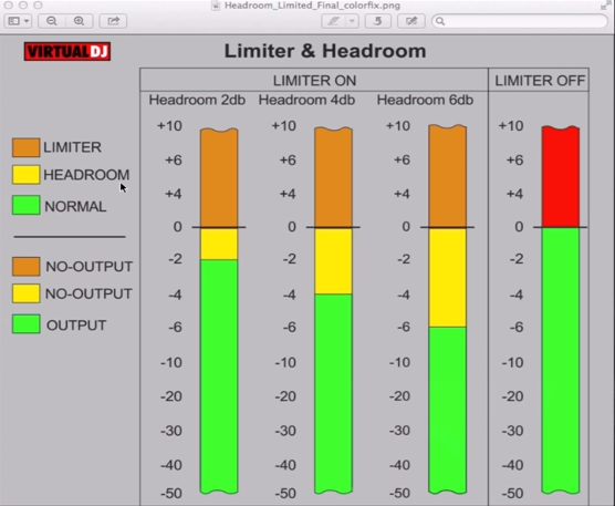

Alles was beim Digitalen Mixen über 0db ist ist ein verzerrtes Signal,wenn die Leds rot leuchten ist es immer schlecht.
Beim Analogen Mixen ist das wieder anders,da gibt es ja noch Headroom.
Ich fahre aber immer 0db maximal am Mixer/Midicontroller also alles im Grünen Bereich.
Siehe auch das Bild zum limiter
mfg,Dirk

Übrigens,Das obere Bild von limiter und Headroom ist noch von vdj 7.4.1 Pro
Dort konnte man den limiter selber einstellen mit -2dB/-4db/-6dB für den Headroom.
Bei vdj 8 sollte man unter zerodB=0.75 einstellen damit der limiter nicht bei den Übergängen eingreift,
wenn man auf 0db Autogain fährt.
