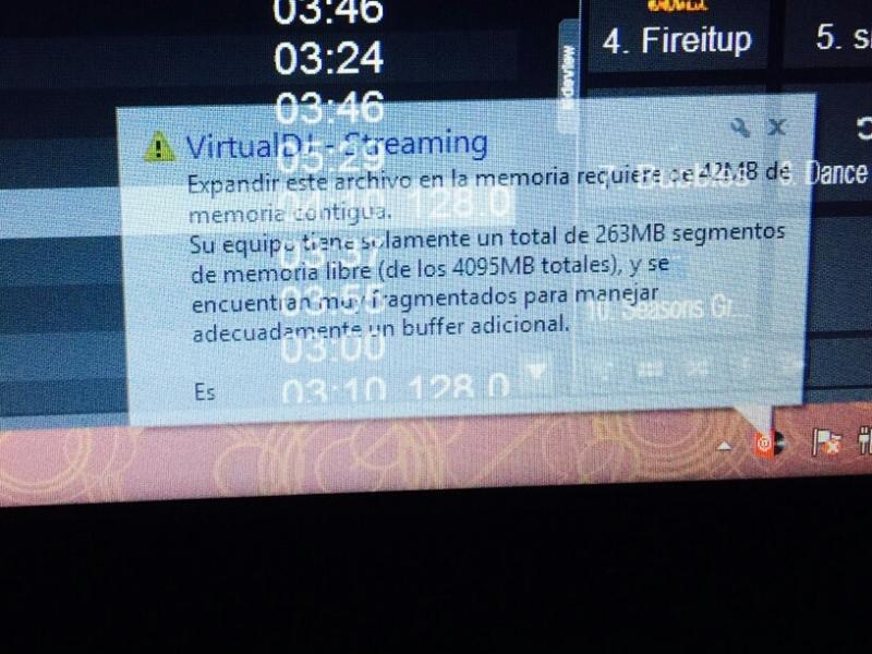

El caso que tras 4h mas o menos de sesion con video el VirtualDj deja de funcionar se bloquea y tengo que reiniciar el equipo para poder continuar.
Justo antes de bloquearse algunas veces aparece una ventana indicando que tiene poca memoria y la carga de las pistas se ralentiza muchisimo.

Tengo un problema con mi nuevo portatil Lenovo Essential G710 i5-4210M 4GB 1TB GF820 el cual lleva dos graficas integradas una Nvidia GT820 de 2Gb dedicados y otra integrada dentro del procesador i5 una HD4400.
