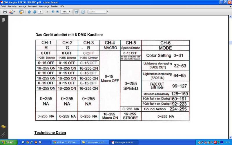

Das meiste deiner Lichteffekte musst du bestimmt einprogrammieren in dein DMX-Pult oder eben in die DMX-Software,anders verhält es sich da wenn das DMX-Pult mit den Effekten zusammenpasst,dann sind Effekte und Lauflichter ja schon teilweise unter den Macros/Programmen aufrufbar.
Dafür müsstest du dann in deinen BDA (Bedienungsanleitungen) deiner Lichter schauen,ob die schon Programme auf einem der DMX Kanäle eingefügt haben.
Dort brauchst du dann nur die Prozentzahl des Faders einstellen und das Programm wird dann abgerufen.
Bei meinen Varytec PAR 56 LED RGB ist das so auf DMX-Kanal 6 Siehe Bild
Wenn es keine Programme eingebaut hat,musst du dir die Lauflichter und Szenen alle selbst erstellen,indem du mit dem Fader den gewünschten Wert einstellst und auf einer der Szene Tasten am DMX-Pult abspeichern tust,oder eben als einen Chase Lauflichtschritt eingibst.
Drückst du nun später diese Szenetaste dann erscheint deine gespeicherte Szene
(zum Beispiel ein Blaues/Rotes Flashlight als US.Policelight)
ansonsten hast du ja nichts was das DMX-Pult abspielen kann/könnte.

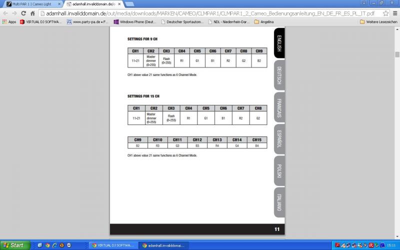

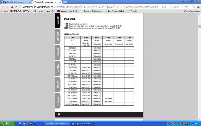

Also kannst deine Cameo im 6-9 und 15 Channel DMX Modus betreiben
Auf DMX_Kanal 1 sind dann die Programme eingebaut die du abrufen kannst,wen du ihn im 6 Kanal DMX-Modus betreibst.
Den bestmöglichen Effekt damit erzielst du aber im 15 Kanal DMX Modus da dann jeder der 4xPars auch einzeln ansteuerbar ist.
