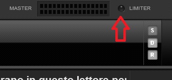

Manuel, molto ptobabilmente hai i gain troppo alti ed interviene il limitatore
l'indicatore del limitatore non deve MAI accendersi.
Se si accende vuol dire che sei troppo alto.

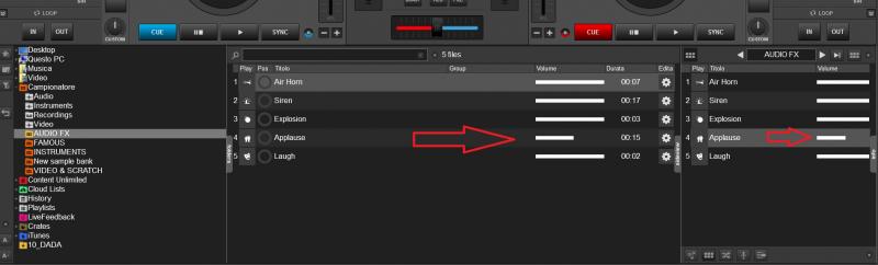

Approfitto e ti chiedo anche come mai se nel frattempo che suona una traccia inserisco un effetto esempio applausi , esce un suono a tutto volume e non ho modo di abbassarlo se non chiudendo il programma di virtual dj ?
Grz ancora manuel

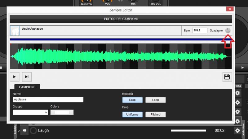

per regolare i volumi puoi agire sugli appositi comandi:
Se vuoi che il livello di volume venga salvato devi agire sul gain del singolo campione

Se suoni in modo coerente, il limitatore non attacca.
Se interviene vuol dire che hai i gain troppo alti, come consuetudine di molti dj inesperti.
