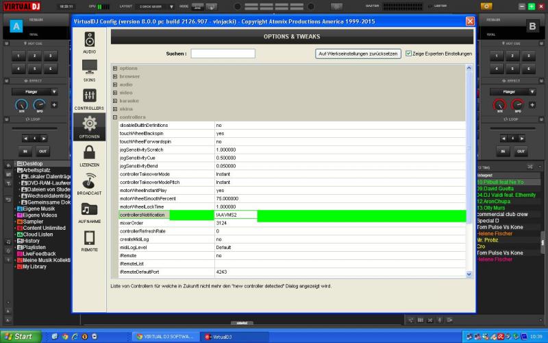

Schau mal unter
Settings/Optionen/Controller unter
controllersNotification=!AA VMS2
Liste von Controllern,für welche in Zukunft nicht mehr der new controller detected Dialog angezeigt wird
Bei mir steht da die AA VMS2 ,wenn du keinen Controller bnutzt sollte da auch nichts drin stehen.
Falls du noch andere Midi/Hid-Controller angeschlossen hattest sollten die da stehen.

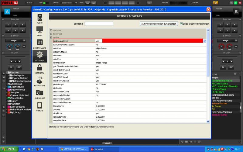

Settings/Optionen/Audio unter:
audioAutoDetect=yes
Ständig auf neu angeschlossende und unterstützende Soundkarten prüfen
