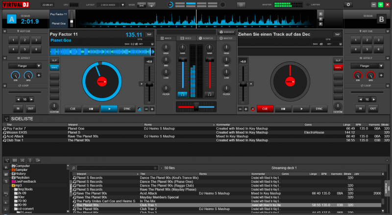

Falls man ein reminder im skin setzen will, findet folgendes script Anwendung:
action="songpos_remain 15000ms ? blink 400ms : songpos_remain 30000ms ? blink : off"
Da der Stand.-Skin von VDJ leider nur die Zeitanzeige blinken lässt, unternimmt man folgende Änderungen (nachfolgende Angabe beziehen sich auf den Standard 2Deck skin (2 Decks.xml).
Zuerst sucht man die Jogs in der XML-Datei. Im Beispiel befindet sich das Jog für das linke Deck ab Zeile 1533:
<group name="jogwheel" x="+158" y="+154">
<visual>
<pos x="+0" y="+0"/>
<size width="198" height="198"/>
<off x="1311" y="1772"/>
</visual>
<visual type="rotation" source="get rotation">
<Tooltip></Tooltip>
<on x="911" y="1772"/>
</visual>
<visual type="circle" source="get position">
<Tooltip></Tooltip>
<on x="1521" y="1772"/>
</visual>
<scratch>
<tooltip>Scratch or Nudge\n Use the VINYL button to toggle mode</tooltip>
<mousemask x="1311" y="1772"/>
</scratch>
hier wird folgender button eingefügt:
<button action="songpos_remain 15000ms ? blink 400ms : songpos_remain 30000ms ? blink : off">
<tooltip>Reminder</tooltip>
<on x="1311" y="1772"/>
</button>
d.h. die xml sollte so aussehen:
<visual>
</visual>
<Tooltip></Tooltip>
</visual>
<Tooltip></Tooltip>
</visual>
<scratch>
</scratch>
</button>
</group>
Danach die Dateien wieder zippen, fertig ;o)
Anm.: Der Tipp ist meistens auf die neuen Skins anwendbar. Verwendung für den Reminder finden die OFF-Koordinaten sowie die Größe (size width/height) vom Jog. Beachtet die Reihenfolge, ab Version 8 ist auch die Reihenfolge in der XML entscheidend.
BTW: Muss für das andere Deck genauso getan werden...

kleiner schönheitsfehler, man kann dann die scratchfunktion nicht mehr verwenden wen der button als letzter unten steht.
ok, macht vermutlich eh keiner mit der maus, aber trotzdem is es nicht schön wens vorher ging und danach nicht mehr *g*
der button muss also oberhalb des "scratch" stehen und dann würd ich unterhalb des "scratch" nochmal den code mit der "get_rotation" einfügen damit nur der kreis blinkt und nicht der ganze jog
sieht imho schöner aus ;-)

Ergänzung
obiges geht nur beim 2 u 6 Deck Skin
beim 4 Deck und Tablet sind die jogs via class definiert und da geht dass mit dem Button nicht wirklich sauber.
hab aber schon eine einfache Lösung für den originalen 4 Deck und Tablet Skin gefunden ;-)
einfach den Code zb in der 4 Deck skin xml
<visual class ="jogring" type="circle" source="get position">
</visual>
mit einer visibility ergänzen
visibility="songpos_remain 15000ms ? blink 400ms : songpos_remain 30000ms ? blink : on"
hier muss das blink allerdings auf on stehen!!!!
sieht dann fertig für zb Deck 1 in zeile ca.1787 so aus:
<visual class ="jogring" type="circle" source="get position" visibility="songpos_remain 15000ms ? blink 400ms : songpos_remain 30000ms ? blink : on">
</visual>
das ganze natürlich für jedes Deck wiederholen ;-)

und nochmal eine Ergänzung zu obigem
es muss beim originalen 2 und 6 deck skin auch nicht zwingend ein "button......." eingefügt werden.
es reicht hier auch wen man den code des circle mit einer visibility ergänzt (habs soeben getestet)
--------------------original 2 Deck xml -----------------------------
<Tooltip></Tooltip>
</visual>
---------- modifikation mit blinkendem kreis -----------------
<visual type="circle" source="get position" visibility="songpos_remain 15000ms ? blink 400ms : songpos_remain 30000ms ? blink : on">
usw.............
alles andere kann bleiben wie es im original ist, es muss nichts vom code an eine andere Position verschoben werden und kein button hinzugefügt werden.
scratchfunktion bleibt erhalten und es blinkt auch nur der Kreis.
man sieht also, dass es immer mehrere Wege gibt wie man etwas realisieren kann ;-)
und meistens ist es so, dass man den einfachsten Weg immer erst als allerletztes findet *g*
sorry markus, ich wollte keinesfalls den Oberlehrer spielen, aber weisst eh, ich bin halt ein ewiger herumsucher (diesmal aber keine Pixel) :D ;-)

Ist schon ok, dafür ist dies topic ja da.
Würde dann aber noch im script eine Variablenabfrage (z.B. mit '@$Reminder') einbauen, dann kann man das Geblinke auch abschalten...
BTW:
Ist doch richtig schön, dass alle Wege (scripte) nach Rom (skin) führen ;o)

und noch ein Weg nach Rom *ggg*
Hier mal ne kleine Anleitung wie man die "Sideview" (Sidelist, Playlist, Sampler usw...) als 2. Browser oberhalb des standard Browser integrieren kann ohne dass links die Folder angezeigt werden und das ganze auch einigermassen gut aussieht.
Beispiel am originalen v8 Skin
2 Deck -------------- ganz am Ende der "2 Decks.xml" ab Zeile 3000
original
<browser>
<pos x="12" y="560"/>
<size width="1897" height="508"/>
</browser>
nach modifikation
das originale <browser> kpl. kopieren und oberhalb nochmal reinkopieren.
---browser--- mit ---sideview--- ersetzen und die height um zb minus -254 verringern (= die Hälfte der Originalgröße), kann man auch nach eigenem belieben verändern.
mann muss nur darauf achten dass die sideview und der browser gemeinsam die height von 508 nicht überschreiten und die y position auch angepasst werden muss!
<sideview>
<size width="1897" height="508-254"/>
</sideview>
<!-- standard browser -->
<browser>
<pos x="12" y="560+254"/>
</browser>
wer die sideview lieber unterhalb des standard browser haben will vertauscht einfach die <browser> und <sideview> tags ;-)
sieht dann fertig so aus
