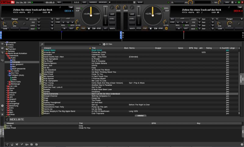

Es gibt ja die Möglichkeit, die Sidelist horizontal anzuzeigen, unter dem Browser. Geht das auch mit der Playlist?

Nein das geht nicht, die Playlist war ja auch in der 7er Version Rechts und die Sidelist horizontal.

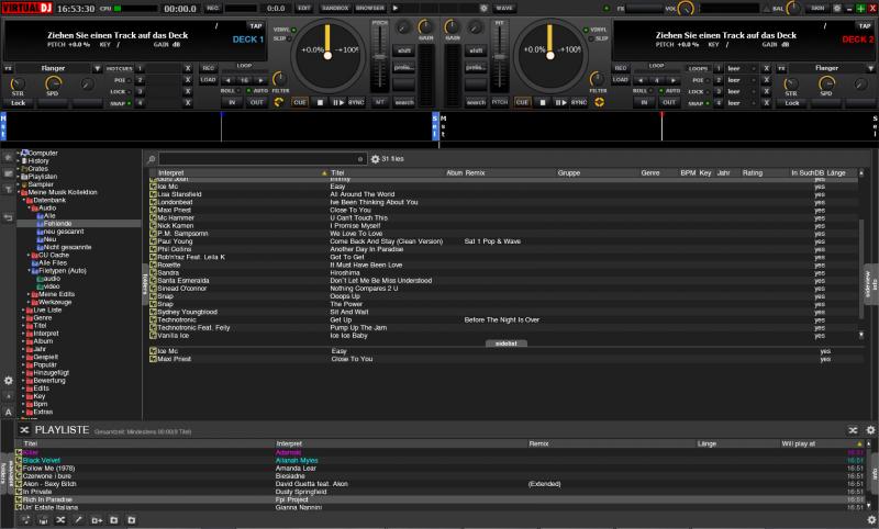

klar geht das....nur anders
Sideliste und Playlist
oder nur mit Sidelist

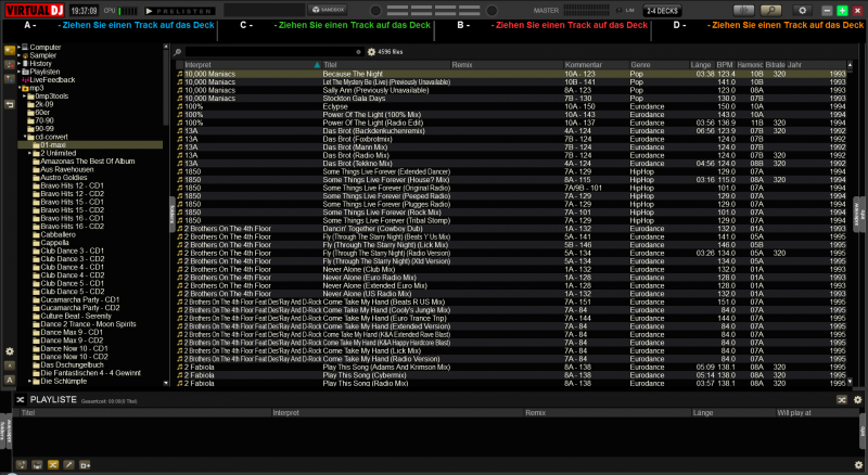

Na mit der Playlist unten im Browser,das würde mich auch noch sehr intressieren,wie man das so hinbekommt,bzw. mit welchen Skin das funktioniert.

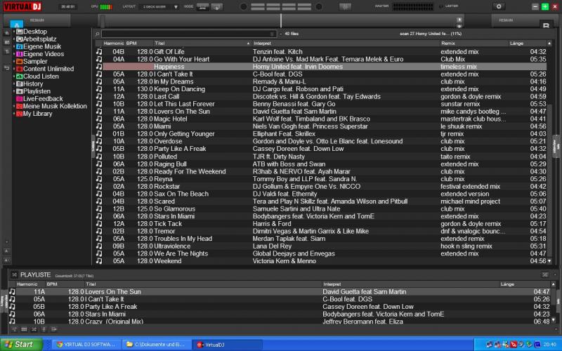

geht ganz einfach und mit jedem skin.
mann muss sich nur nen 2. browser definieren ;-)
auf die schnelle mal nachgebaut ;-)
