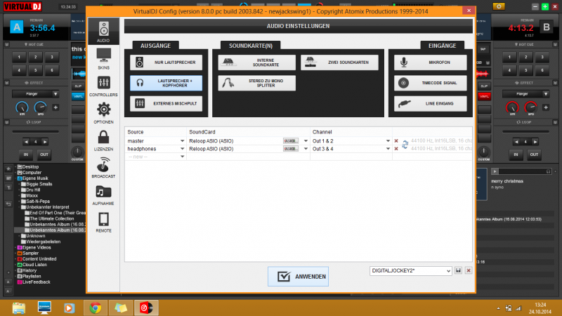

Ja Lautsprecher habe ich ja am Laptop angeschlossen...die liefen ja bis vorhin auch noch ganz normal
Jetzt wird mir noch nicht mal mehr mein Controller unter den Audio setups angezeigt
@ jakovski das habe ich auch schon versucht...
Posted Fri 24 Oct 14 @ 2:54 am

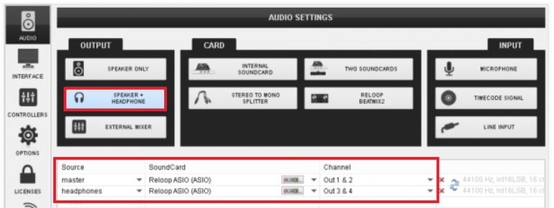

So sollte deine Soundcard Einstellungen sein. Anstatt Reloop Beatmix 2 steht dort dein Controller Name.

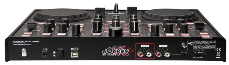

Vom Master Ausgang gehst du zum Verstärker an einem Line-In Eingang, dann hörst die Musik über die Lautsprecher welche am Verstärker angeschlossen sind.
Gruss Mike
Gruss Mike

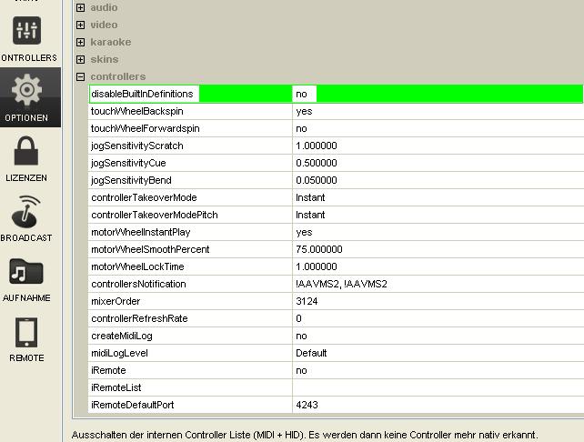

Soviel ich weiss ist der Reloop schon nativ in VDJ 8 eingefügt,schau mal in den Optionen unter Controllers ob dort unter
disableBuildinDefinitions = no steht,wenn das dort steht ist es richtig und VDJ erkennt den Controller automatisch sobald er angeschlossen ist.
Habe es im Bildschirmfoto Neongrün eingezeichnet,ist die erste Zeile
Wenn das so ist dann sollte eine Info auf dem Bildschirm erscheinen wo steht das VDJ einen Controller mit Soundkarte gefunden hat und ob sie diese nutzen möchten,mit ja bestätigen und das passende Mapping sowie die richtige Soundeinstellung wird geladen.
Wenn dort yes steht ,dann heisst das :
Ausschalten der internen Controllerliste (Midi+Hid),es werden dann keine Controller mehr Nativ erkannt.
Das könnte sein das er deswegen deinen Controller immer wieder vom neuen erkennt.
Hoffe ich konnte dir helfen.
mfg,Dirk

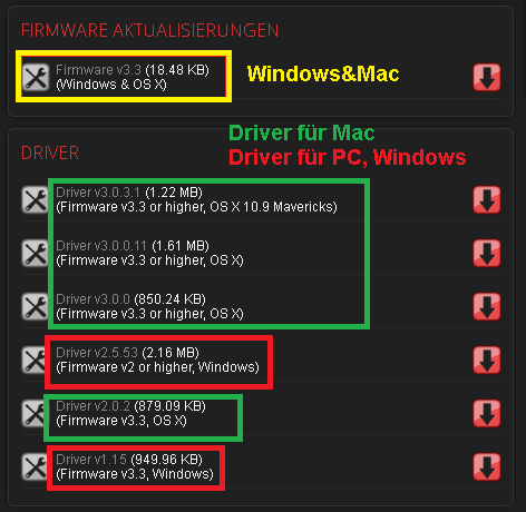

Richtig, den Controller immer an der gleichen USB-Buchse einstecken auf dessen die Treiber installiert wurden. Sonst wird dieser nicht erkannt.
Hast du auch den richtigen Asio Treiber der zu deiner Firmware passt installiert ?
Digital Jockey 2 IE, siehe unter DOWNLOAD
Firmware Aktualisierungen
Firmware v3.3 (18.48 KB)
(Windows & OS X)
http://www.reloop.com/media/custom/upload/224092/224092%20Firmware%203.3%20Uni.zip
Driver
Driver v2.5.53 (2.16 MB)
(Firmware v2 or higher, Windows)
http://www.reloop.com/media/custom/upload/224092/224092%20Driver%202.5.53%20FW%202+%20Win.zip
Driver v1.15 (949.96 KB)
(Firmware v3.3, Windows)
http://www.reloop.com/media/custom/upload/224092/224092%20Driver%201.15%20FW%203.3%20Win.zip
Was mich wundert ist das die tiefere Driver Version für Firmware 3.3 ist, steht so auf der Download Seite!
