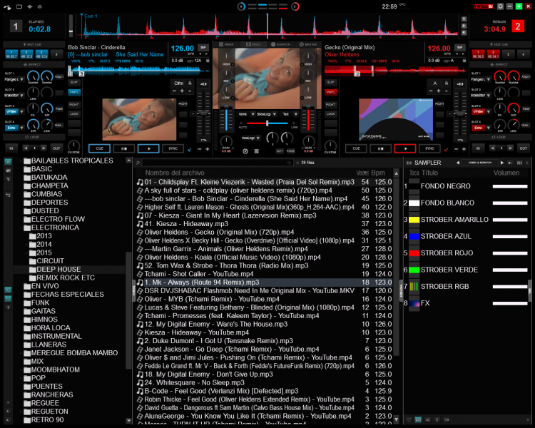

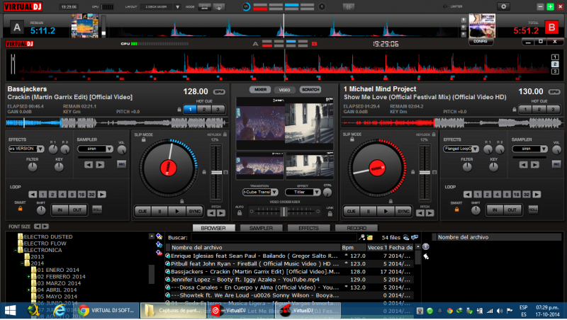

no se yo soy medio ciego y las lineas de audio no se ven como estoy acostumbrado al 7 me cuesta mucho entender las lineas como están en le 8
me gustaría que hubiera un botón para ver las lineas de la grilla como se ven en el 7 o puede que otra forma pero que se vean y entienda el rojo y el azul se funde en blanco me gustaría que no se fundieran
otra cosa las caratulas de disco y el tiempo le quitan espacio a la linea de la grilla casi ni las veo menos reducidas
alguien me puede responder

si la parte del espacio si tiene que ver con el skin no hay problema con eso utilizo el skin del 7 y ya, digo es lo opaco de los colores y el fundido en blanco

pues empese a utilizar el skin focus y ay vamos estoy arreglando detalles para migrarme difinitivo al 8 ojala arreglase eso solo que integren una vista mas de las que hay y ya no es mucho pedir es algo que estaba echo funcionaba perfecto
