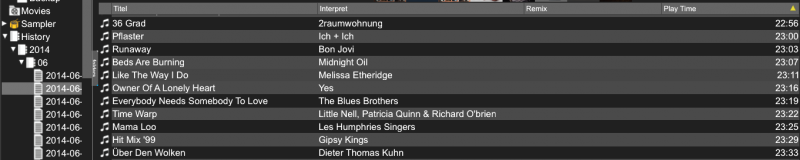

Kann mir jemand sagen was ich einstellen muss damit die History beim nächsten öffnen die genaue Reihenfolge der gespielten Tracks anzeigt. Weil jetzt ist es bei mir so das alles durcheinander dargestellt wird uns nicht die genaue Reihenfolge!

History auswählen und auf Play-Time klicken.
Dann hat Du die Reihenfolge wieder ;o)
Posted Sun 20 Jul 14 @ 9:10 am
Posted Sun 20 Jul 14 @ 9:15 am
Beim Seitenfenster "folder"(links) -> "browser_options" (links unten) -> "Root Elemente" -> "History" einblenden. Auf "History" klicken und im Browser nach Play Time sortieren....

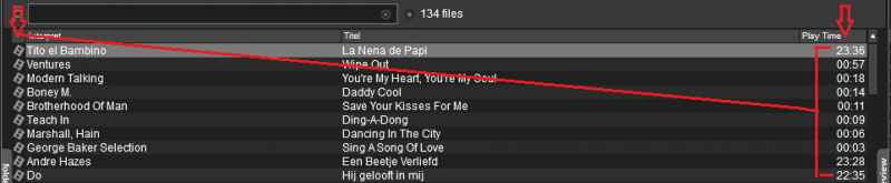

Bei mir sortiert es nach irgendwas nur nicht nach der original Sortierung (gespielte History). Auch ein click auf Play time stimmt etwas nicht.
Habe da ein ähnliches Problem. Besonders in der history 2013-12-31.m3u wo ich 23:56 the New Year Countdown gespielt hatte, sind alle tracks nicht richtig gelistet wie diese gespielt wurden.
#TIME:23:56
F:\Video MPG Clips\_New Year\NEW YEAR COUNTDOWN UK 9.04 SECONDS.mpg
#TIME:00:05
F:\Video DVD Clips\OLDIES\ABBA\ABBA - Happy New Year.MPG
Wenn ich auf dem kleinen Quadrat am Anfang clicke wird nicht richtig angezeigt, sogar den NEW YEAR COUNTDOWN UK 9.04 SECONDS wird mit der Play time 22:56 !!!! und nicht 23:56 played time gelistet.
Click auf Play time. Sieht so aus, als ob alles eine Stunde zu früh gelistet wird. Play time 22:56 !!!! und nicht 23:56
Gruss Mike
Posted Mon 21 Jul 14 @ 12:42 am
Sommerzeit-"Bug", zumindest hier in Miteleuropa. Ist bekannt!
