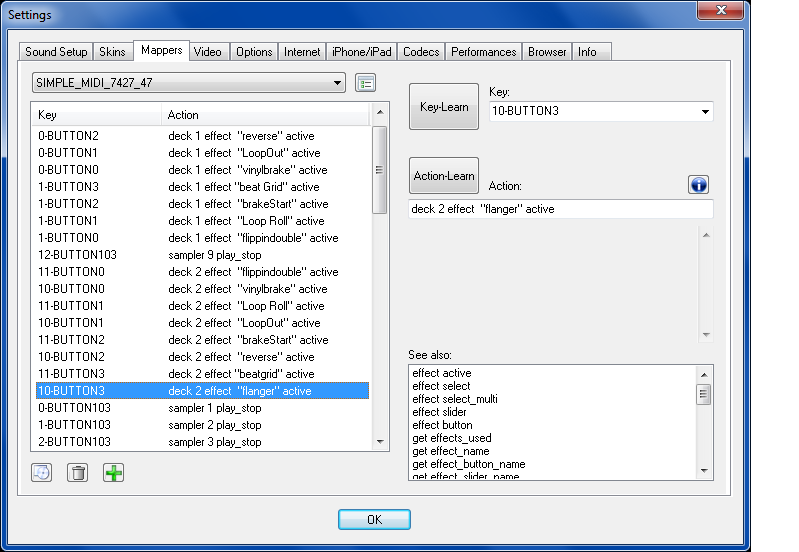

Ich habe mir ein Mapping für einen iCON i-Stage mini USB Drum Pads/Controller
erstellt. Der Läuft unter VD7 super, aber in VD8 wird er nicht erkannt gefunden.
Da der Controller ja auch nicht in der Auflistung unterstützter Controller steht
Ich finde ja auch nicht den Ordner wo ich das Mapping rein kopieren kann.
MfG: Dreskrüger
MfG: Dreskrüger

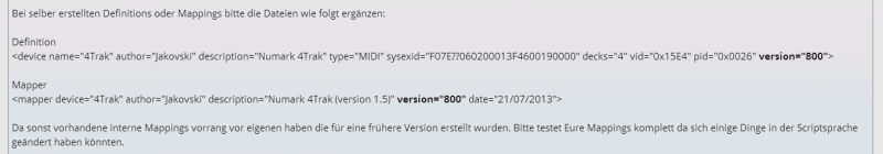

Also die device files und mapper files liegen bei der v8 am gleichen Ort wie bei der v7.
Musst nichts umkopieren.
Was du allerdings versuchen kannst.
Öffne beide files mit einem Editor. Jeweils in der ersten oder zweiten Zeile dieser Dateien sollte ein Attribut "version=740" oder so ähnlich sein.
Ändere dort mal den Wert von 7xx auf 800.
Achte aber darauf, dass der Wert richtig geschrieben ist. Kann auch 8.0.0 oder so sein, aber das siehst du ja dann.
Dann sollte die V8 zumindest die Dateien erkennen. Ob der Controller dann funktioniert musst du allerdings testen.

Wichtig: Beim Mapping die Versionsnummer korrigieren, beim Definition musst du es ergänzen so wie Heiko das hier beschrieben hat:
Falls das mit der Versionsnummer nicht funktioniert, kannst du es auch mal unter Settings/ Optionen mit disableBuildinDefinitions auf "yes" stellen versuchen.

Hallo
Ich habe inzwischen einige Dinge getestet!
Ich bekomme es nicht zum Laufen.
Ich habe angefangen es neu zu machen da Lauft es auch nicht richtig.
Dann habe ich in das angefangene Mapping die alte Datei mit eingefügt, die erkennt das Programm heute plötzlich.
Hier ein Bild
Aber zum Laufen bekomme ich es immer noch nicht.
Was mache ich falsch?
Unter VD7 hat das alles ohne Probleme geklappt.
War recht schnell fertig und Läuft wie ne eins.
Bitte um Hilfe.
MfG: Dreskrüger

Das ist kein Definition - das ist SIMPLE MIDI - musst Du neu machen. Taste auswählen und Action kopieren, bzw. anpassen.
