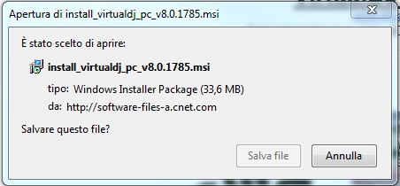

Una domanda: VDJ mi si è aggiornato da solo a questa versione
mentre se scarico dal sito risulta (sembrerebbe stando ai numeri) una versione inferiore
E' normale?

E' normale perchè VirtualDJ 8 si autoaggiorna da solo ogni volta che viene aperto con il PC/MAC connesso ad internet, evidentemente la versione disponibile su http://download.cnet.com è ancora la 1785
BUILD 1788:
- native camera video plugin
- fix random bugs and crashes
BUILD 1790:
- fixed some mp4 tags not being read
- various minor bug fixes
BUILD 1793:
- fix various crashes and bugs
