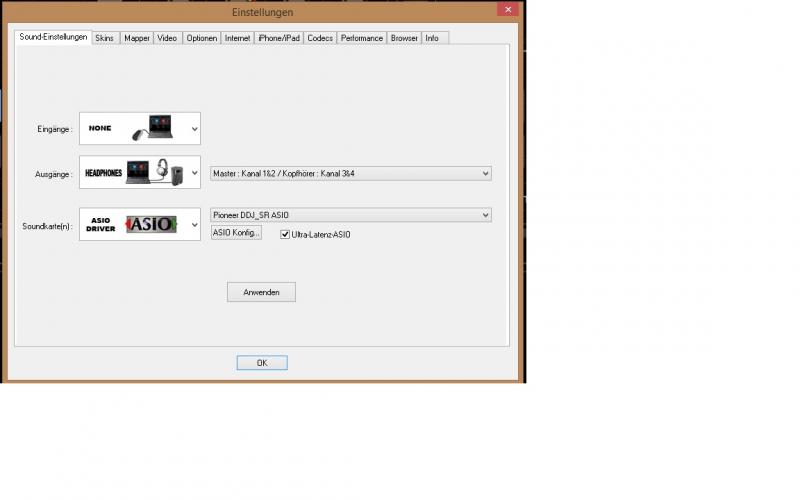

Ich verwende den Controller "Pioneer DDJ-SR" in Verbindung mit der Remix-Station "Pioneer RMX 500"
Es funktioniert zwar alles prima, jedoch bringe ich Virtual-DJ nicht dazu den Sound aus der Remix-Station aufzunehmen.
Kann mir hier bitte jemand helfen.

Danke, mein Englisch ist sehr mies aber glaube verstanden zu haben das es mit der VirtualDJ Software nicht geht, sondern man Audacity zb verwenden soll um eine Aufzeichnung realisieren zu können.
Dann habe ich den RMX 500 umsonst gekauft xD
Posted Fri 21 Mar 14 @ 7:53 am
Du mußt die Advanced Config nutzen und somit das Signal vom Ausgang der RMX mit dem Eingang der Computersoundkarte verbinden.
Dann die Option Record Loopback im in der Advanced Config einstellen und eben dort die Computer Interne Soundkarte als INPUT verwenden.
http://www.virtualdj.com/images/pdf/VirtualDJ%207%20-%20Audio%20Setup%20Guide.pdf
Dann nimmt es das über VDJ Record auf, oder Du verwendest zur Aufnahme etwas wie Audacity.
Ist das gleiche Prinzip!

Danke dir sehr! Das nenne ich mal eine Unterstützung! Ich teste und berichte dann.
Posted Fri 21 Mar 14 @ 8:14 am
Also ich habe glaube wirklich alle Varianten versucht, es nimmt nicht mit auf. Was gibt es noch für Möglichkeiten? Externes Aufnahmegerät?

Hi,
ich hatte die gleichen Probleme wie du als ich meine RMX 1000 gekauft habe.
Deshalb das Reloop Tape gekauft. Für mich ist das die beste Lösung.
Google es einfach mal, ich glaube man darf hier keine direkten Links zu Handelshäusern posten.

un hier noch mal für Alle ...
Hallo Sven,
ja Alles wird aufgenommen. Allerdings hat dein Controller keine Send / Return Funktion.
D.h. alle Effekte laufen über den Masterkanal. Das war der Grund weshalb ich mein ganzes Setup geändert habe.
Vom Controller hin zu CD Playern (wie CDJ`s) und einem DJM 750. Der DJM hat Send / Return.
Aber egal, wenn ich es richtig im Kopf habe dann habe ich meine VMS 4.1 wie folgt angeschlossen:
1. Laptop per USB an Controller
2. Controller Master OUT an RMX IN
3. RMX Out an Endstufe oder Aktivboxen (Achtung, du musst den Master Out Splitten, du benötigst 2 Y-Chinch Adapter)
4. RMX Out Y-Adapter an Reloop Tape (Achtung du brauchst hier ein Chinch auf Klinke Kabel)
5. Fertig :-)
Am RMX Out hast du durch das Splitten nun 4 Ausgänge. 2 mal links, 2 mal rechts.
Eine links / rechts Kombi für die Endstufe oder die Aktivboxen und
eine links / rechts Kombi für das Reloop Tape
Nun müsste es gehen.
