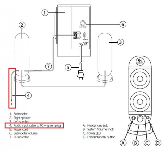

Das Problem ist das ich an meine Boxen keine RCA-Buchsen (weiß und rot) habe :(

wenn ich mich recht erinnere hat der x230 so ne art d-sub anschluss für den line in am sub. da sollte auch noch ein übergangskabel auf stereo klinke 3,5mm dabei sein. dann brauchst du einen adapter stereo klinkenbuchse 3,5mm auch chinch stecker. die schliesst du an deinen controller an. in der le ist schon alles so eingestellt dass du dann gleich loslegen kannst. also auch das vorhören....

Wo soll ich das bitte mit welchen Kabel anschließen

Den Line-In Eingang (Klinkenstecker) ist an einem Satellite Lautsprecher und nicht am Subwoofer. Was an diesem Stecker angeschlossen wird sind die 2 Satellite Lautsprecher. Schau dir mal deine Lautsprecher genauer an. Eventuell musst du ein Verlängerungskabel kaufen mit Minijack 3.5 Buchse auf Minijack 3.5 Stecker oder Minijack 3.5 Buchse auf 2 x Cinch (L-R).
Das Kabel (4) steckst du an deinem Kontroller an in die Klinkenbuchse.
