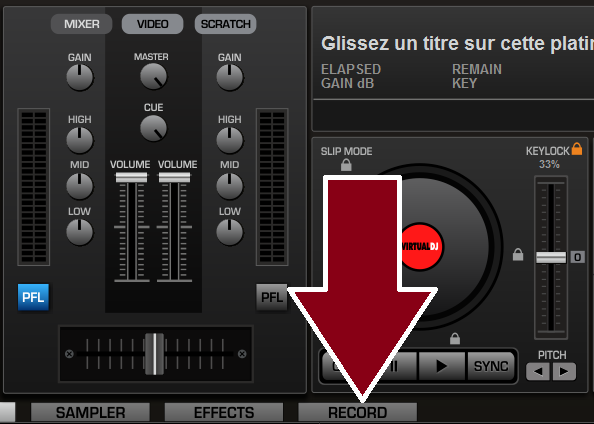

Ha oui si je veux enregistrer le son ! je doit brancher un 3 eme USB de la table a l'ordi ? coment ca ce passe ? :)
Posted Wed 29 May 13 @ 10:25 am
Posted Thu 30 May 13 @ 11:17 am
Posted Thu 30 May 13 @ 12:27 pm
avant toute chose merci de ta reponse mais je vais te faire part d'une autre crainte !
Bon alors je pense que tu n'as pas pris en compte quelque chose mon ami !
Sache que la table n'est pas MIDI et si j'en suis la logique, le logiciel va enregistrer que le son des platines c est a dire les deux musiques en meme temps n'est ce pas ? est ce que tu vois ce que je veux dire ?
dans la mesure ou le logiciel ne verra pas ses fader ,Equs et cross fader bouger , ainsi que pour les effets , tu me suis ?
c est pour ca que je voulais mettre une troisieme sortie usb de la table au PC pour qu'il recupere le son du masteur et non celle du logiciel
je me trompe peut etre, dis moi :)

2 CDJ 650 de gemini, branché en USB B ( MIDI ) sur un PC pour contrôler vdj .
Les deux platines sont reliées en RCA a la table , nox 404 .
La table de mixage nox 404 n'est pas MIDI mais possede un USB B pour enregistrer .
j'ai branché le master avec RCA au enceintes, je souhaite enregistrer mon mix également.
Est ce qu'en branchant un troisieme USB B ( celui de la table ) au Pc je pourrai enregistrer mon son ?
http://eks.fi/img/kuvapankki/image/xp5_setup_1.jpg ( Imaginez un troisieme cable usb qui va de la table au pc )
Désolé les mecs je peux pas etre plus clair !
MERCI de vos réponses :)

Je pense que oui mais si tu utilise ton ¨C pour le mix, je te conseille d'utiliser un enregistreur externe (PC ou autre).
Cela évitera des interférences ou sauts numériques.
Posted Sat 01 Jun 13 @ 6:56 am
Ok ça marche merci de ta réponses je mettrai un 3 eme USB b et j utiliserai audacity ça devai le faire ;) merci gros ! Sujet clos donc merci à tous.
