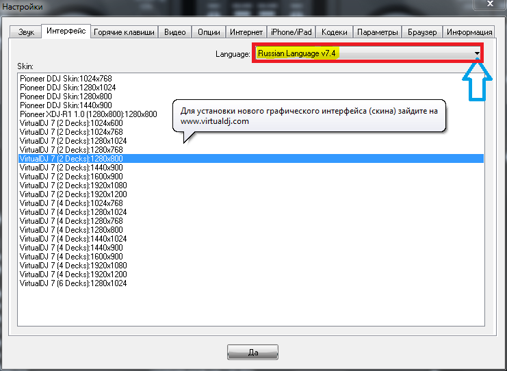

нужен русский язык на программу
Posted Tue 19 Nov 13 @ 10:50 am
А это по-твоему что? http://www.virtualdj.com/addons/12663/Russian.html

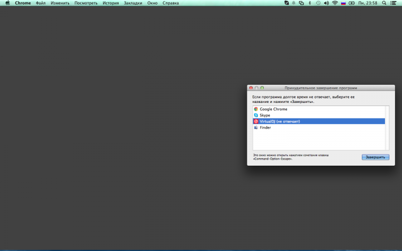

Всем привет!
Поставил Ви диджей 8 версию на мак ос10.9.2, При запуске он зависает.
Помогите Плизз!
Помогите Плизз!
Posted Mon 12 May 14 @ 3:59 pm
Всем привет!
Поставил Virtual DJ 8, на MacBook Pro - Mac Os 10.9.2.
При запуске программа зависает и не отвечает!
Помогите Плизз!
Помогите Плизз!
