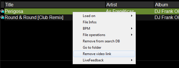

- Os vídeos com esta associação tem o ícone que aparece em frente ao nome do arquivo alterado no browser no VirtualDJ, no ícone passa a constar uma letra “L”

- Para eliminar o erro, você terá que clicar individualmente com botão direito em cada arquivo e escolher a opção “remove video link”
