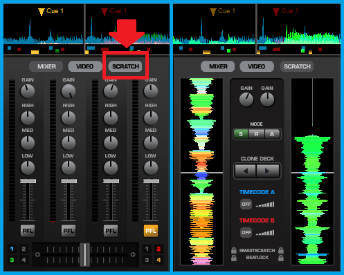

ah sim entendi, mto obrigado Speedy, só nao entendi uma coisa no VirtualDj.. pra que serve aquela aba Scratch?
Posted Mon 18 Mar 13 @ 8:44 pm
Possivelmente você se refere à uma das partes do mixer do VirtualDJ, conforme as figuras abaixo.
A aba "SCRATCH" exibe uma seção do mixer para usuários de sistemas DVS, que utilizam sinal timecode como referência para controle da reprodução do software. Em geral sistemas DVS são mais fiéis para DJs habituados a realizar scratches em equipamento reais. Clique aqui se você nunca ouviu falar de sistema DVS. Você será direcionado a uma página do meu blog com muitas informações sobre este tema.
Caso tenha mais dúvidas sobre seções do programa, use o manual do VirtualDJ. Temos em português nos primeiros tópicos do fórum.
