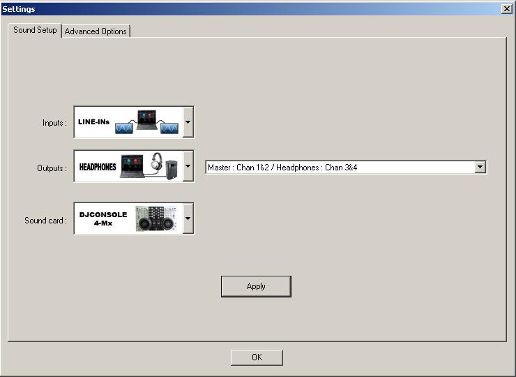

Caro Speedy, efetuei as configurações propostas no mesmo, mas ocorreu um outro problema. Como meu vdj é uma versão le eu nao achei o apply external devices e configurei desse jeito aqui no sound setup:
Aí que ocorreu o seguinte problema, quando liguei os dois cdjs nos inputs 1 e 2, 3 e 4 da controladora, o canal B, esquerdo da controladora, funcionou perfeitamente com os ajustes de equalização, ganho, pre escuta e faders. Já o canal direito (1e2) não funcionou nenhum dos parametros citados, apenas tocou a música com o som muito alto, não conseguindo fazer os ajustes de equalização e ganho na controladora, apenas no amplificador.

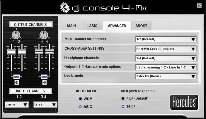

As configurações do hercules setup fora do vdj, ficaram assim para os dipositivos de line:

O sound setup não precisa ser exato este que você usou, mas está certo também pois assim você está roteando as entradas Line da placa de som da controladora para os decks do VirtualDJ, portanto o equalizador do mixer interno do programa agirá neste áudio das CDJs como se fosse uma música carregada no deck (você poderá aplicar inclusive efeitos).
Deixe as configurações no painel de controle Hercules sem alterações (default). E nos Inputs 1-2 e 3-4, selecione a opção "Line (+-8dB)" ou algo parecido (não consegui acessar o manual da RMX de onde estou hoje). Possivelmente cessará o ruído e você conseguirá seu intuito.
Posted Thu 13 Dec 12 @ 5:55 pm
Speedy, efetuei todas as configurações em (Default) e consegui o que eu realmente queria. As cdjs funcionaram pereitamente como line ligadas à controladora.

Efetuei as configurações na tela de configurações da Hercules trocando para "Line Ins", mas não aparece o ajuste em "DBs" para a mesma. Aparece apenas "Lines Ins" para selecionar, e, nada mais.

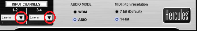

No desenho eu destaquei somente a seta, trata-se de um menu drop down.
Ao clicar na seta aparecem as seguintes opções.
microphone
phono level
consumer line level (-10dBv)
pro line level (+4dBu)
boosted line level (+8dBu)
Escolha a opção boosted line level (+8dBu).
Faça ajustes com VirtualDJ fechado, e certifique-se que no gerenciador do Windows esteja sendo usado outro dispositivo padrão como fonte de reprodução e de gravação.
