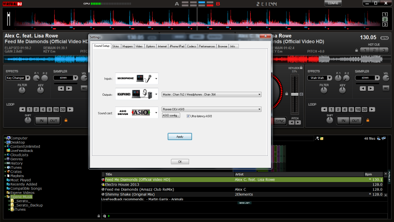

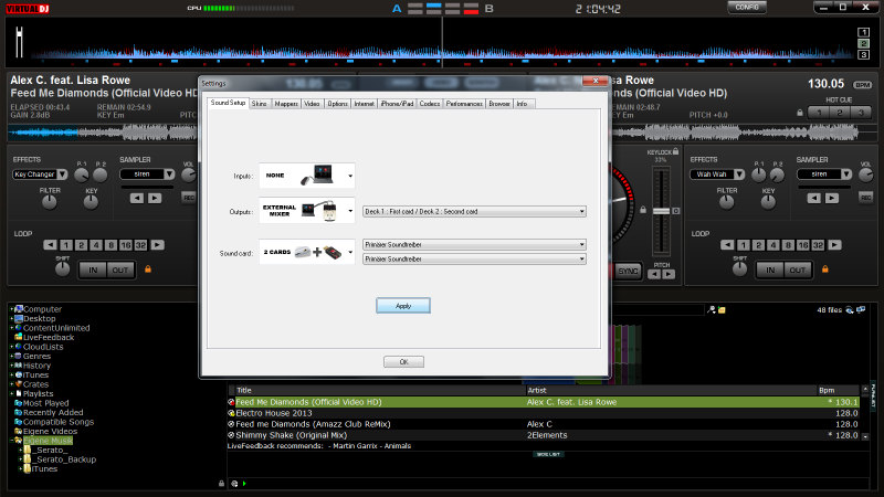

poste mal deine soundconfig bitte

So läuft es. Aber es dröhnt nur!!
links rechts ist aber regelbar.
Posted Tue 11 Feb 14 @ 2:16 pm
ultra latency mal deaktiuvieren und ggf. den asio puffer erhöhen
