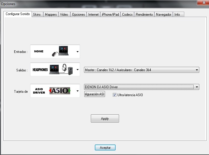

Aunque te recomiendo que para trabajar en 4 deck uses el modo pc mix.
en la parte de atras pones la palanquita en pc mix.
en los canales del mezclador todos en midi
en la configuracion de audio
input o entrada: none
out o salida: Headphone: 1y2 master, 3y4 headphone
tarjeta: Asio driver: denon asio
De esta manera tendrás pre escucha y todo funciona bien y sin complicaciones.

asi queda el audio
y en la parte trasera del denon cerca del boton de encendido hay 3 palanquitas:
1) modo pc o mac: seleccionas el tipo de maquina que tengas.
2)mixing mode: va en PC mix.
3)output source: va en ch1/4.
Esto se ajusta con el denon apagado.
Lean su manual toda la configuración esta alli.
Saludos.......
