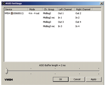

Hallo zusammen, ich bin`s mal wieder ;-(
nach dem ich die entsprechenden Threads zum Thema gelesen hatte, habe ich mit die Demo von Breakaway DJ installiert und versucht die Software und die Kofing. meiner VMS 4.1 genau so zu programmieren wie auf dem Screenshot dieses Threads:
http://de.virtualdj.com/forums/151537/German_Forum/Breakaway_DJ_%28kleines_Problem%29.html?search=breakaway&page=1
nur eben anstatt den Denon Asiotreiber bei Breakaway sind bei mir die Asiotreiber von ADJ hinterlegt.
Egal welches Deck ich lade, es reagiert immer nur ein und derselbe Linefader. In den Asioeinstellungen kann ich auch nichts verändern da lt. dem Screenshot die Einstellungen in VDJ ( Ausgänge: MAster 1&2/ Kopfhörer 3&4) so vorzunehmen sind ??
Hat von Euch jemand diese Software mit der VMS 4.1 laufen und funktionieren dabei alle (4) Decks ??
Ich eier jetzt schon 2 Stunden an der Sache rum, aber anscheinend bin ich doch zu blöd dafür ....

ich habe mal geschaut im mapper bereich.
es gibt keinen für die 4.1 der ohne fake befehle ist.
gehe am besten so vor:
4 Deck skin laden.
config - Mapper
VMS 4.1 auswählen
Key learn klicken
linefader bewegen
da steht dann fake_xxx
das fake_ rauslöschen.
das gleiche machst du für alle Drehpottis im EQ bereich sowie linefader und natürlich den Crossfader.
wenn du damit fertig bist
Config -> Soundkarte -> Breakaway dj warscheinlich ?
channel 1/2 Master 3/4 Headphone
VMS auf MIDI Log stellen nicht auf analog.
Breakaway auf die entsprechenden Kanäle konfigurieren.
Asio Controll panel VMS checken ob Kanäle richtig geroutet sind.
spaß haben.
wenn du fragen hast schreib hier rein ;)

hey, vielen Dank für deine Mühe...!!!
das mit den Fakebefehlen habe ich schon probiert...
aber wenn ich den fake befehl rauslösche ( z.B. Deck 1 fake_level ) oder so
dann geht bei den LF gar nichts mehr...habe ich die letzten 2 Stunden ausgiebig getestet :-(
die Master/ Headphone Geschichte habe ich auch versucht.
Soundkarte bietet er mir kein Breakway DJ an
VMS steht aus USB /
Jetzt bin ich total fertig weil ich mir inzwischen meine ganze Kiste verstellt habe.
Irgendwie muss es doch gehen, und für meine alten MP3`s ist diese Software Balsam...( für die neuen natürlich auch )
jetzt Fallen mir sowieso die Augen bald aus dem Kopf, der Aschenbecher quilt über, und nix funktioniert.
Ich hoffe nur dass jemand sich hier noch einklinkt, der Breakaway Dj an einer VMS laufen hat, denn das Prog ist bestimmt

an der 4.1 benutzen zu können...hat nur nicht geklappt ;-(((
post eq modus ?? sorry too much..wollte eigentlich nur breakaway dj an der
4.1 nutzen da das wohl funktionieren soll. Keine Ahnung warum ich mich so doof anstelle...
ich bin kein vollprofi wie ihr alle hier...klar bisschen mixen und party machen klappt schon ganz gut , aber mit den Tricks zum Programmieren, da
ich steh noch ganz am anfang
lt. Bluntfusionn MUSS ich die Fakebefehle rausnehmen um breakaway dj
Posted Wed 23 May 12 @ 5:54 pm
Schau mal ins Handbuch der VMS4.1 rein. Da steht drin, wie due den Post-EQ-Modus aktivierst.
Posted Wed 23 May 12 @ 6:06 pm
Post EQ Modus so heißt das richtig... das musst du aktivieren
Breakaway musst du dann als Asio SK auswählen.
Posted Thu 24 May 12 @ 12:34 am
Ok, das mit dem Post EQ Modus habe ich gefunden und werde das heute abend gleich mal versuchen (schwitz)
mal sehen was dann passiert ( bibber) ich werde michauf jeden fall nochmal melden ( müssen)...
Posted Thu 24 May 12 @ 2:30 am
sehe ich das richtig dass die VMS dann nur noch 2 Kanäle hat ober habe ich wieder einen Denkfehler ??
Posted Thu 24 May 12 @ 3:16 am
Richtig die Soundkarte fährt dann auch nur mit 2 Kanälen weil du ja auch nur 2 Brauchst -> Headphone und Master
Posted Thu 24 May 12 @ 4:00 am
d.h. ich mache aus einem 4 Deck Controller einen 2 Deck Controller ?? Oder bezieht sich das worauf Breakaway DJ greift nur auf den Master out und ich kann meine 4 Decks trotzdem noch einzeln Steuern ??
Posted Thu 24 May 12 @ 4:09 am
