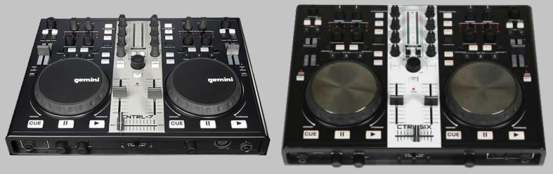

Se está funcionando corretamente, que diferença faz o nome do mapeamento? Pelo que eu pude perceber, a CTRL-6 e CTRL-7 são muito parecidas, só consegui ver diferença no jog. Mas o resto, parece tudo igual.
E mais: se você desmarcar a opção “exibir somente dispositivos conectados” e selecionar a CTRL-7, seu controlador simplesmente vai parar de funcionar. Porque? Porque o sistema reconheceu o driver MIDI como sendo da CTRL-6, se você selecionar outro mapeamento que não o reconhecido pelo sistema - “dispositivo conectado” - ele não irá funcionar.

Estou com um problema com minha controladora Gemini Cntrl-7, estou usando o virtual dj-le, ou ate mesmo o profissional-7, ela custa a reconhecer o programa e a ligar, quando ela funciona, uso ela normalmente, mais do nada ela trava e para de funcionar, ai tenho que reiniciar o notebook e tentar umas 10 vezes conectar ela novamente. Acredito que não seja meu notebook, pois as configurações dele são muito boas. A controladora e nova.
Posted Tue 16 Apr 13 @ 6:42 am
A resposta logo acima da sua se encaixa no problema que seu controlador apresenta. Verifique as sugestões.
Posted Tue 16 Apr 13 @ 6:17 pm
