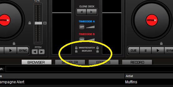

παρατηρηση: μονο οταν παιζει το δεξι deck εξω και φορτωνω στο αριστερο πατωντας το cue αλλαζει το pich στο deck που παιζει εξω
Posted Wed 04 Jul 12 @ 2:04 pm
Omire, dyo pragmata symbainoun..
1. Exeis se kapoio deck energopoiimeno to Beatlock.
2. Exeis energopoiimeno to Smart Play de kapoio deck.
An to skin pou xrisimopoieis den sou dinei autes tis plirofories, allakse to sto Default kai tsekare
Posted Wed 04 Jul 12 @ 3:30 pm
keylock apenergopoihmeno, pichlock apenergopoihmeno, smartplay apenergopoihmeno, oti louketo exei to exw apenergopoihmeno kai confing
pichmaching apenergopoihmeno.....
Posted Thu 05 Jul 12 @ 12:43 am
To Beatlock ??
