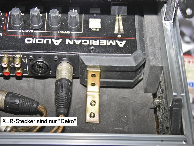

Hallo in die Runde
Das Magma-Case ist angekommen und ich bin mit der Verarbeitung ganz zufrieden.
Aaaaaaber:

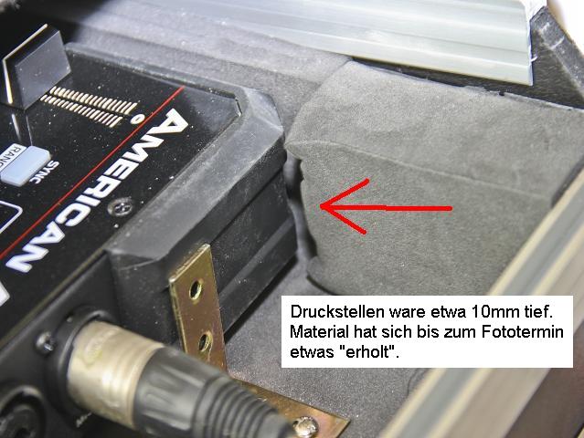

Wenn man den Deckel mit dem Griff zum Bediener (DJ) aufsetzt und die Kiste ein paar Stunden wie einen Koffer hinstellt, dann drücken sich die Schaumstoffpolster ein, die Console verrutscht im Case und hat keinen richtigen Halt mehr.
Also entweder den Deckel zum Transport mit dem Griff zur Rückwand aufsetzen (die vorderen Polster ertragen das Gewicht großflächiger) oder das Case etwas modifizieren.
Ich habe um die Console zu stützen zwei Baumarktwinkel eingeschraubt. Sollten die Holzschrauben nicht halten (etwa 25mm lang), dann klemme ich eben zwei kleine Holzleisten zwischen die Gummiecken und die Case-Rückwand.

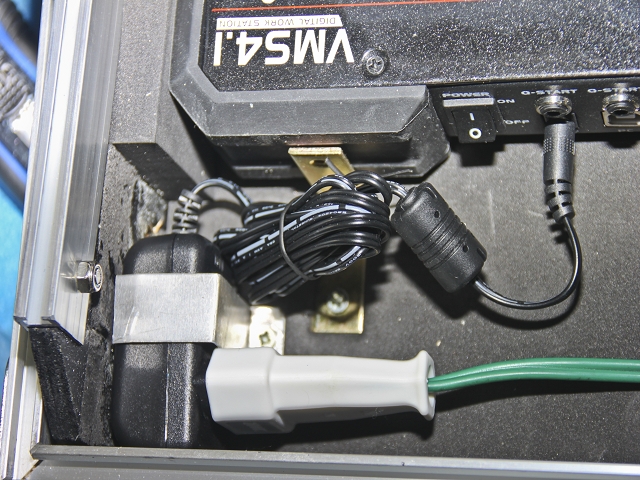

Nach Entfernen der nun überflüssigen Polster habe ich dort Platz für das VMS-Netzteil und eine kleine Netzverteilung gefunden. Ob das zusammen gerollte 6Volt Kabel Störungen verursacht wird sich zeigen, ist aber bei dem geringen Stromfluß unwarscheinlich.
Unter der Abdeckdose trifft die Zuleitung auf ein Kabel (grün) zum VMS-Netzteil und das Kabel zum PC-Netzteil. Für eine kleine Steckdosenleiste ist leider kein Platz.
Wichtig: Arbeiten an 230V Verkabelungen sollten nicht von einem Laien durchgeführt werden.

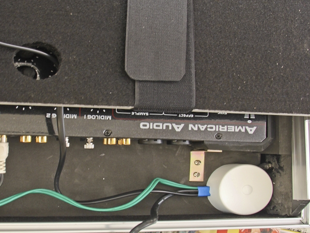

Laptop kann beim Tranport auf dem Schlitten verbleiben, ich werde aber noch kleine Abstandhalter unterlegen um eine bessere Belüftung zu ermöglichen. Die Laptop-Füße drücken sich schnell in den Filz vom Schlitten und dann kommt es zum Wärmestau im Schleppi (wurde hier schon mal berichtet).
Laptop-Netzteil und die externe Festplatte werde ich unter dem PC-Schlitten befestigen (etwa 3 cm Luft)
Da melde ich mich später nochmal, wenn Bastelei beendet ist.
Schönen Sonntag noch
DJ-Professor
Edit: Hoffe, ich bin mit dem "Case-Bericht" nicht zu sehr OT

Habe das Schleppinetzteil inzwischen unter dem Schlitten montiert, Platz ist ausreichend für mein dünnes Netzteil.
Unter den Läppi kommt noch ein 1mm Alublech zwecks besserer Belüftung der Unterseite.

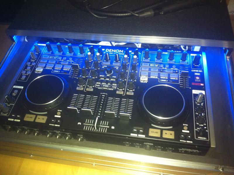

Schau mal, ist von Ikea und passen zwei leisten genau neben einander.
Mit Winkel angebracht, da mit das licht nicht zur anderen seite leuchtet.

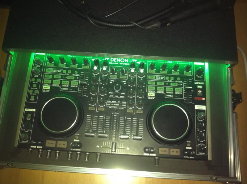

Danke für den Tip. Sieht richtig gut aus. Komme aber gerade vom Baumarkt, habe da 2 Leisten von je 36cm Länge erstanden (zus.~30€). Farbe mit Fernbedienung wäre um die 60 €nen gekommen. Ich brauche aber keine Farbwechsel, ist nur eine "Arbeitsbeleuchtung" für mich.
Mal sehen wie's ausschaut. Geht aber erst am Abend wenn's draußen dunkelt.
Normal habe ich ja 4xPar56 hinter mir, aber wenn nur Efekte laufen (auf einer Linie mit mir) dann wird es schon bissel duster zum "Wunschzettel" lesen.
Wenn fertig, dann gibts wieder ein Bildchen von der VMS.
Bis dahin
Gruß
DJ-Professor
Posted Mon 19 Mar 12 @ 10:44 am
Bis dahin
Gruß
DJ-Professor
Bis dahin
Gruß
DJ-Professor
Bei Ikea kostet das Set 30€ sind vier Leisten drin, nimmt auch klein Platz weg, da kein extra Netzteil benötigt wird.
Posted Mon 19 Mar 12 @ 10:53 am
