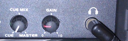

Und nur so zur Info.
Soweit kann ich den KH-Gain hier zuhause aufdrehen ohne dass es mir zu laut wird und auf die Ohren geht.

Jepp, geht mir genau so !!!! Mehr tut weh
