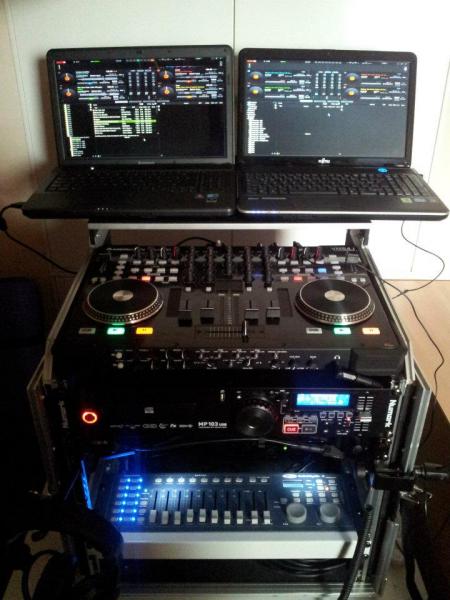

Das Freut mich DJ FrankyP. Ich habe auf Deiner Homepage gesehen das Du öfters im Funpark in Magdeburg auflegst. Ich bin auch begeistert von der VMS 4.1. Ich habe meine Turntables auch mit angeklemmt. Hier mal ein Foto von meiner DJ THEKE zu Hause.
Posted Sun 15 Jan 12 @ 5:55 pm

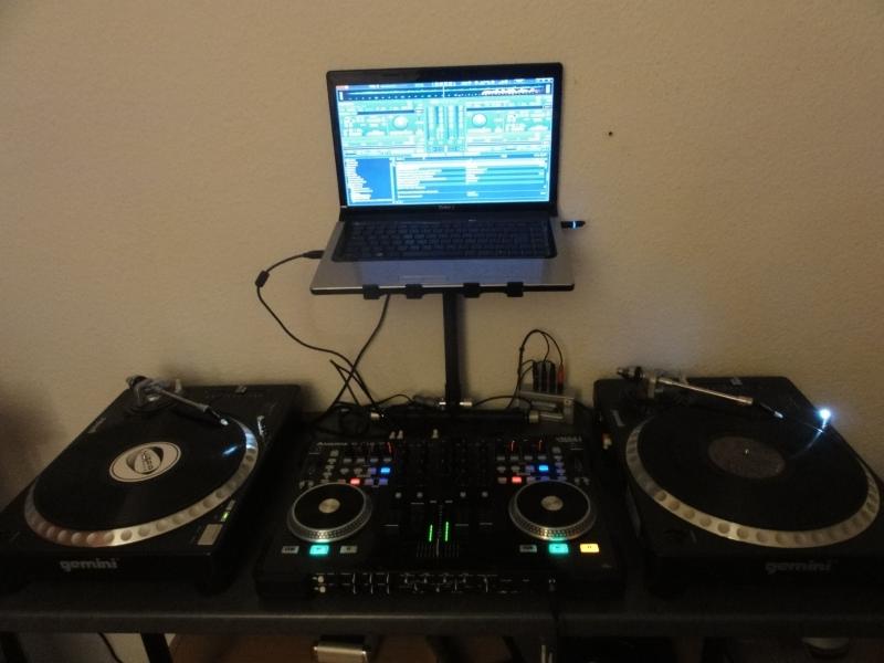

Na sieht doch klasse aus! Analoggeräte hatte ich an der 4.1 bislang noch nicht angeschlossen. Irgendwas, das Dir dazu auffiel? Oder läuft alles reibungslos und so, wie es soll?
Jop, besuch mich doch mal im FP in MD, bin am 28.01. und am 04.02. dort.

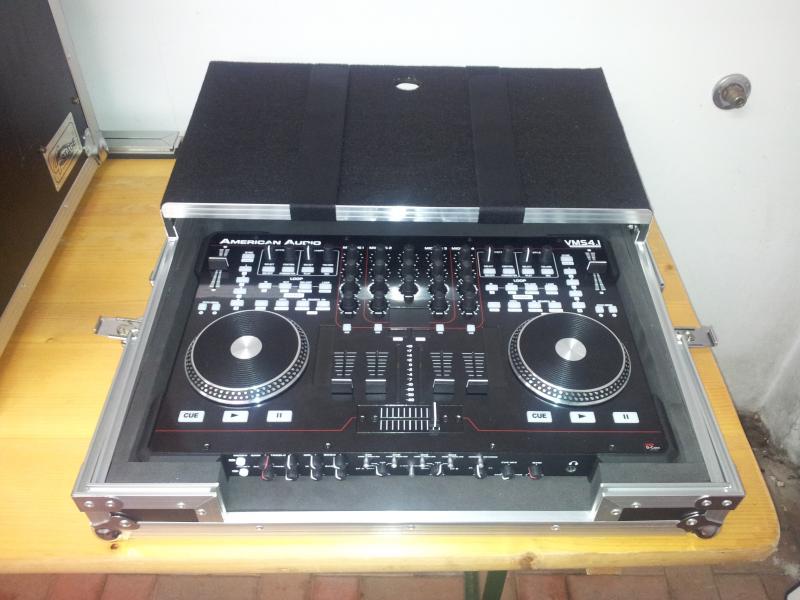

soo.....das riesencase war mir zu groß...jetzt ist die vms4.1 hier drin!!!
Posted Thu 02 Feb 12 @ 4:39 am
Ah, das Magma-Case. Ist schon klasse. Ok, mit Lappi und VMS4.1 bringt es bei mir 18 Kg auf die Waage, aber trotzdem hat´s was. Verlinkung im Eingangspost von mir!
Posted Thu 02 Feb 12 @ 4:52 am

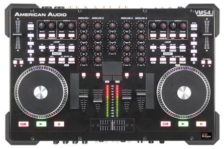

So dann auch mal einen kleinen Bericht von mir zur VMS4.1 im Vergleich zur VMS4 mit dem schönen Titel:
VMS4 vs. VMS4.1 from scratch
Nachfolgende Angaben spiegeln lediglich meine Erfahrung mit meinem Gerät wieder
Das Auspacken lasse ich mal Außen vor. Das hat Franky ja schon schön dokumentiert.
Desweiteren werde ich hier noch ein bisschen Ergänzen, da ich sie jetzt zwar schon angeschlossen, aber noch nicht
eingeschaltet habe. Deshalb erst mal...
Zum Äußeren:

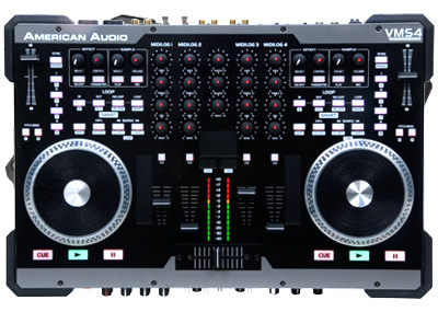

Auf den ersten Blick scheinbar identisch mit der VMS4. Lediglich kleinere optische Akzente wurden gesetzt.
So fehlen beispielsweise die grauen Ränder wie etwa hier zu sehen:
Das neue Design ist fast gänzlich in schwarz gehalten nur ein paar rote Applikationen sind gesetzt.
Im speziellen die Linien weg vom Crossfader und zwischen den einzelnen EQ-Kanälen.
Hier ganz gut zu sehen:
Rechts unten zeigt ein kleiner Aufkleber mit dem Aufdruck \"DSP D-Core inside\" die neue Power der Soundkarte an.
Etwas unschön hierbei ist, dass der Sticker nur mehr oder weniger sorgfältig aufgebracht wurde.
Ein Eselsohr am linken unteren Rand und die komplette rechte Seite scheint nicht komplett angedrückt worden zu sein.
Möchte man pessimistisch denken könnte man meinen der Sticker hätte schon einen anderen Controller geziert und wurde dort
wieder abgezogen und auf meinem angebracht.
Aber wie es auch im richtigen Leben so ist, stören mich weniger die kleinen optischen Mängel, wenn die inneren Werte überzeugen.
Bei der VSM4 war bekannt, dass die Jogwheels teilweise etwas schleifen.
Nach dem ersten Eindruck muss ich festellen, dass auch bei der VMS4.1 das linke Jogwheel etwas eiert und einer Korrektur benötigt.
Da auch hier die 4 Schrauben an der Unterseite sehr einfach zu erreichen sind, sollte das kein Problem darstellen.
Eventuell lege ich sie auch gleich etwas höher, so schleifen die Gummis nicht direkt am Rahmen sollten sie sich im Gefecht mal etwas verziehen.
Wie gewohnt fassen sich alle Poits sehr gut an. Sie sind mit einer Gummierung überzogen und machen auch sonst einen soliden Eindruck.
Die Fader sind aus Platik und lassen sich mit etwas Nachdruck von ihrem Untergestell ablösen.
Praktisch, da man sie so leicht austauschen kann. Nachteil, sollte die Plastikhalterung ausgeschlagen sein, halten sie nicht mehr so gut.
Dies sollte bei normaler Nutzung allerdings nicht der Fall sein. Bei meiner alten VMS4 saßen alle Fader so fest wie am ersten Tag.
Damit das kein zu langer Roman wird ziehen wir das Tempo mal ein bisschen an.
Die Gummis an den Ecken sind weicher und haben auf der Unterseite noch kleine "Füße" spendiert bekommen.
Das legt die VMS im Allgemeinen etwa 2-3 mm höher.
Der Gainregler von Mic1 geht gegenüber des Gains von Mic2 deutlich schwerer. Möglichweise spielt sich dies noch ein.
Ich persönlich empfinde das aber nicht als Nachteil, weil ich mir denke, dass man so mit etwas mehr Widerstand feiner Einstellen kann.
Die Crossfader Assigns gehen auch schwerer als bei meiner vorigen VMS4.
Was (bei genauerer Betrachtung) doch auffällt ist der rechte Effekt-Selekt-Poti.
Dieser sitzt nicht so tief wie auf der linken Seite und man mag das Gefühl haben, dass hier auch nur unzureichend genau gearbeitet wurde.
Auch mit etwas Druck lässt er sich nicht auf das gleiche Niveau wie sein Gegenpart bringen. Solange die Funktion davon allerdings nicht beeinträchtig wird, soll mir das allerdings egal sein.
Man muss halt auch immer den Preis im Hinterkopf behalten und wenn das Innere hält, was es verspricht und man hier hört macht man meiner Meinung nach immer noch, oder speziell jetzt mit der neuen Soundkarte, ein gutes Geschäft im Preis-/Leistungsverhältnis.
Weiter geht es mit dem ersten praktischen Test, sobald ich alles installiert habe....
