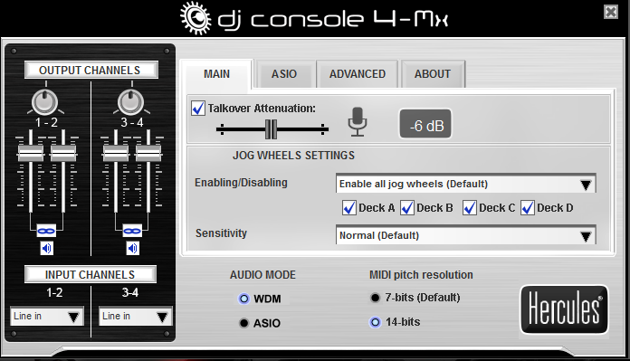

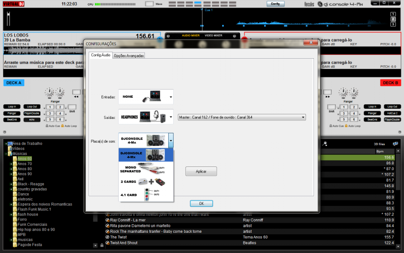

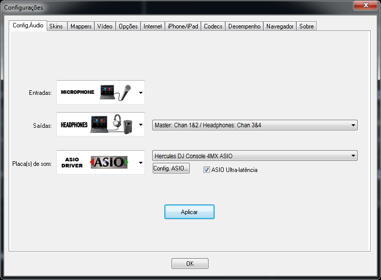

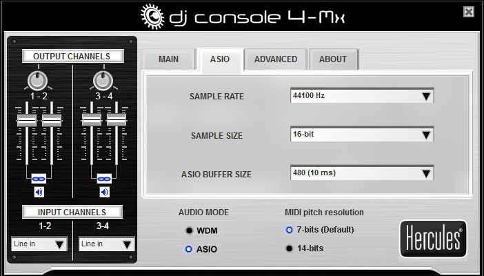

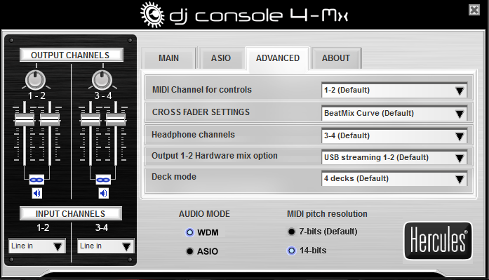

          Execute os seguintes procedimentos:
Com isso, seu controlador deverá funcionar perfeitamente.
    -  Clique aqui para acessar o site de suporte Hercules, baixe os drivers atualizados e instale.
-  Clique aqui para registar sua cópia do VirtualDJ LE, basta escrever o número de série na parte LICENSES.
-  Após registrar-se, clique aqui para baixar e instalar o VirtualDJ LE mais atual disponível no seu centro de downloads.
-  Normalmente o VirtualDJ LE vem pré-configurado para reconhecer seu controlador, mas caso haja algum problema, proceda das seguinte maneira (estas instruções devem ser seguidas por todos os usuários de VirtualDJ Pro Full):
-  Com VirtualDJ fechado, acesse o painel de controle Hercules e defina-o em modo ASIO, como mostra a figura abaixo.
-  Depois, feche o painel de controle, abra o VirtualDJ, acesse config > sound setup e proceda conforme a figura abaixo

          Simplesmente conecte o fone de ouvido diretamente ao controlador nos plugs p10 (frontal ou superior) com símbolo do fone de ouvido desenhado, e usando um cabo RCA simples conecte as saídas 1&2  do controlador à entrada RCA LINE IN da sua caixa de som.

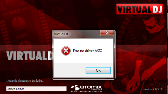

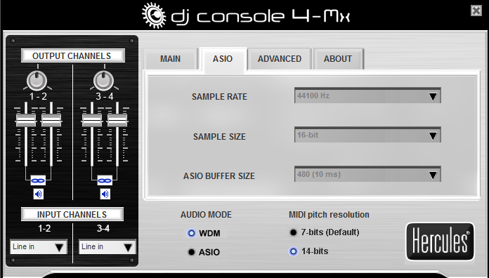

          Hoje ao ligar o equipamento na tela de inicialização do VDJ LE abre uma janela ( ocorreu um erro do drive asio)
depois de clicar nela a inicialização continua e abre o programa que deixa carregar musicas no deck mas não roda as mesmas, já atualizei o drive e o erro persiste. o que devo fazer?
Não parace a opção asio como visto na imagem
Obs. Na terça feira usei a mesma sem problemas e hoje simplesmente aconteceu isso sem que eu tenha alterado nenhuma configuração
Obs2: mesmo que eu deixe Asio clicado nas configurações não aparece a opção ASIO (nunca apareceu mesmo) sempre usei VDM ou seja a configuração que estã na imagem
