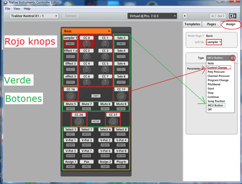

tienes que abrir el control editor
aqui tejo un ejemplo...todos los perillas estan en rojo,
y los botones en verde
y seleccionas donde dice assing y selecionas "control change" y "button mcu"

ok ya stoy en esa pantalla pero no me da la opcion de elegir virtualdj pro, en donde te figura a ti me pone template 1 y no se como elegir el virtual.
grtacias por la ayuda que me stais dando

Ok... Si yo lo tengo asi porque lo renombre....
El template, 1 a virtual dj pro. es para distinguir, mis..
Template, lo uso con Serato, virtual dj por su puesto con Traktor
Pero cada quien tiene su gusto...el mapper que biene no es
Como yo quiero, estoy haciendo uno de acuerdo a mis nesecidades
Lo unico importante cada Knobs este seleccionado en "Control change"
y cada button en "Button MCU"
si tienes mas duda, deja un mensaje privado.....
para darte mejor ayuda......
Un saludo....
