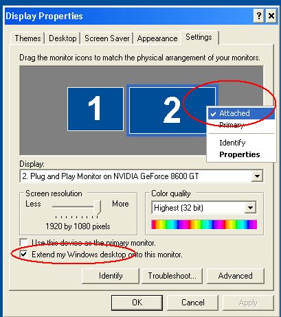

Energopoieis tin eksoteriki video esodo tou laptop, deksi klik pano stin epifaneia ergaseias ->rytmiseis othonis.
An exeis windows 7 exei apaytheias entoli gia eksoteriko projector, pou omos kanei to idio pragma.

το προσπαθησα και ετσι αλλα δεν βγαζω το αποτελεσμα που ψαχνω(παρ οτι οι οδηγιες ειναι αναλυτικοτατες και ευχαριστω)οριζω την οθονη ετσι πως περιεγραψες αλλα στην οθονη του projector υπαρχει μονο μπλε χρωμα(σαν να το αναγνωριζει αλλα δεν εχει εικονα) ψαχτηκα και με το configuration αλλα αποτελεσμα δεν εχω.η καρτα γραφικων ειναι η intel (R) 965 Express Chipset Family και εχω windows xp professional sp 3.
Posted Thu 09 Jun 11 @ 6:32 am
Stin parapanw foto mporeis na patiseis to Identify, gia na vevaiwtheis oti vrike swsta tin othoni. Mple xrwma einai to fonto tou desktop sou? Exeis rythmisei swsta ton projector na parei sima apo tin swsti eisodo?

πατωντας identify αναγνωριζει σαν νουμερο 1 το laptop και σαν νουμερο 2 τοιν projector,το φοντο ναι ειναι μπλε,ο projector παιρνει σημα σωστα και στο configuretion δεν βγαζει δευτερη επιλογη.εχω την 7.02 εκδοση του προγραμματος.να βαλω την τελευταια μηπως παιζει ρολο και αυτο?(οσον αφορα την εξοδο απο το virtual)?

Kane epanekinisi me ton projectora syndedemeno. Paikse ligo me tis rythmiseis tou Windows stis pollaples othones. Kati exeis epileksei lathos. Kathe fora pou the allazeis kati, tha noigeis to Virtualdj ksana kai meta tha to kleineis. Mono an sou deiksei deuteri epilogi sto TVout tha to exeis kanei swsta.
Ektos apo tis rythmiseis twn windows, mipws exeis Control panel apo tin karta grafikwn sou, kanena Nvidia control panel as poume i kapoio ATI catalyst Center? Ekei exei perissoteres epiloges.

τελικα ολα καλα!!!!επρεπε να κλεισω το προγραμμα για να παρει εντολη να μου δωσει δευτερη ενδειξη και να ορισει σαν νουμερο 2 την οθονη του projector!!!!να ειστε καλα και ευχαριστω πολυ για την βοηθεια!!!!
