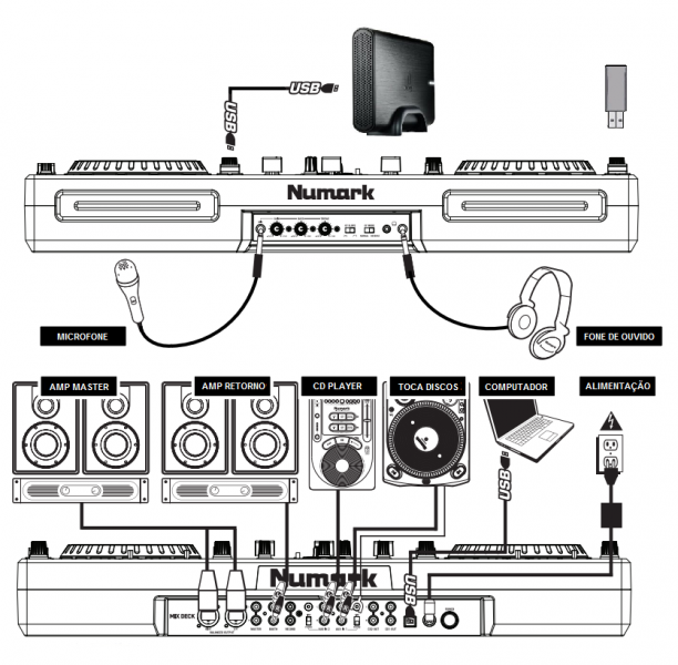

Segue abaixo o esquema de conexão na Mixdeck. Note que as fontes de informação binária (via USB) são conectadas em partes diferentes do equipamento, sendo os dispositivos de armazenagem nas USBs frontais. Acredito também que você está conectando corretamente, pois não escreveu nada que indicasse o contrário até agora.
Enfim, até o momento não escrevi nada sobre seu problema, mas elucidei sobre coisas que nos ajudarão a definir onde focar nossos esforços.
