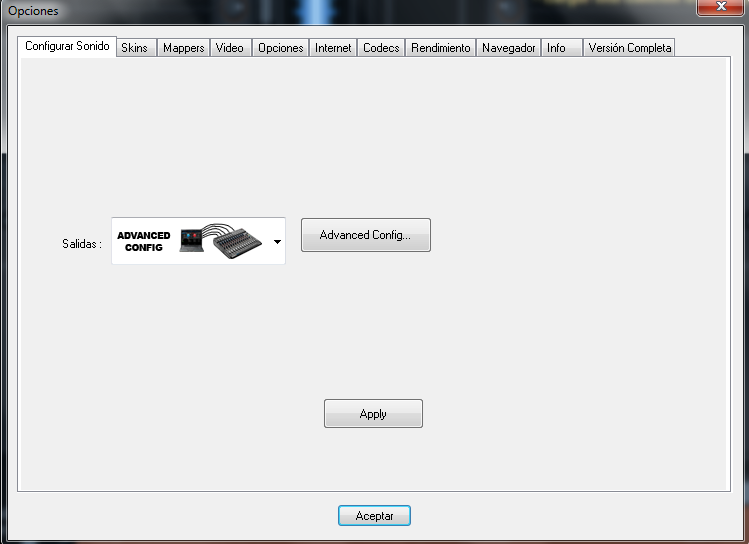

Asignar un solo deck a un solo controlador no se puede, yo lo intente y nada, ahora para lo de dividir el audio si se puede con la configuracion avanzada.

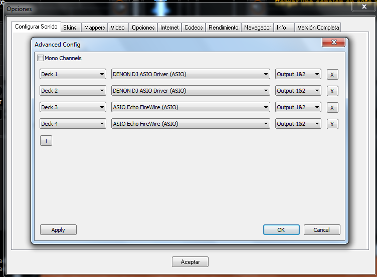

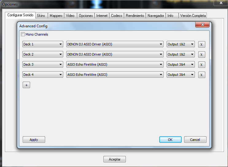

solo tenes que configurr en el boton de tarjetas de audio deben poner 2 y les saldran 2 opciones y ahy deben de colocar 1-2 para ¿¿?? y 3- 4 para la otra ¿¿??.... listo..
por lo pronto tengo esto.. y si es posible.. aunque el dac 2 no tiene tarjeta de sonido, pero lo saco por la tarjeta del laptop....

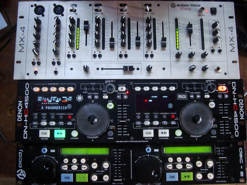

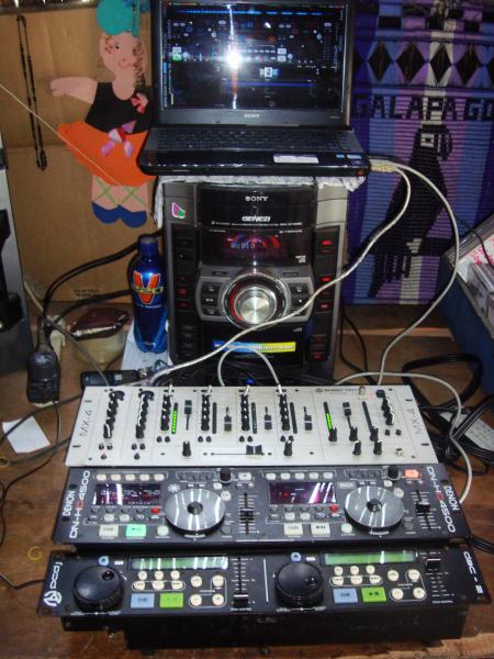

esta es la manera que yo las tengo conectadas
Posted Sun 13 Mar 11 @ 5:00 pm

Seria de la siguiente forma, para esta configuración se requiere el uso de mixer externo.
Posted Thu 17 Mar 11 @ 10:05 am
