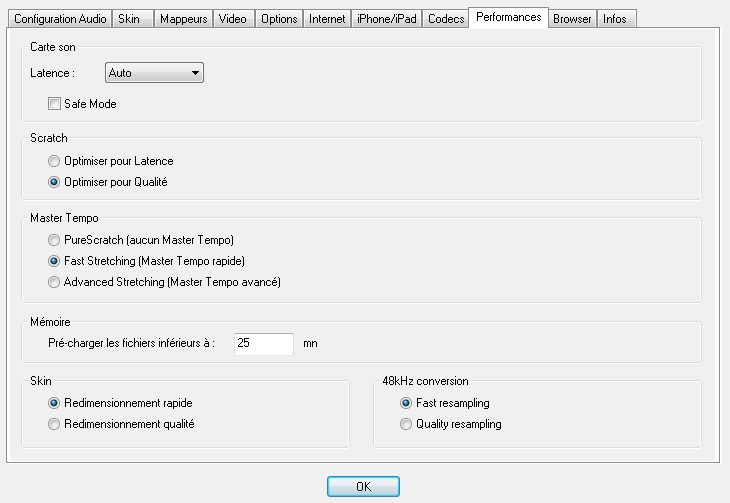

Si cela peux t\'aider voila ma configuration dans performances :
A savoir que changer le 48KHZ entre fast ou quality c'est le jour et la nuit chez moi en terme de chargement et conso CPU ,-)
EDIT : autre point très important est-ce que la SKIN que tu utilise est bien à la même taille que ton écran ?
Yan

gribouillon wrote :
A savoir que changer le 48KHZ entre fast ou quality c'est le jour et la nuit chez moi en terme de chargement et conso CPU ,-)Yan
Cela dépend, si la fréquence de tes sons, sont enregistrer en 48000KHz ou 41100KHz

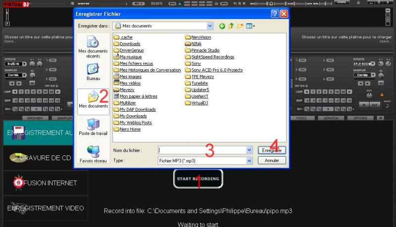

je suis sur VDJ pro 7.02 je n'arrive pas a enregistrer en mode recording chaque fois je fait start il ouvre une fenetre enregistrer un fichier^pas normal

Oui c'est normal, quand la fenêtre s'ouvre il faut donner un Nom au fichier de ton Mix.
1) Clic sur Start Recording
2) Tu choisis le répertoire là ou tu veux que tes fichires mix soit stocké dans un Dossier.
3) Tu tapes le Nom du fichier de ton mix
4) Tu enregistres tes paramètres
5) Tu mets un titre dans un deck
6) Tu clics sur play pour commencer l'enregistrement
Sinon j'avais fait un Tutorial pour l'enregistrement audio et vidéo.
http://fr.virtualdj.com/homepage/limol/blogs/3563/_TUTO__Enregistrement__audio_et_video_(comment_configurer).html
