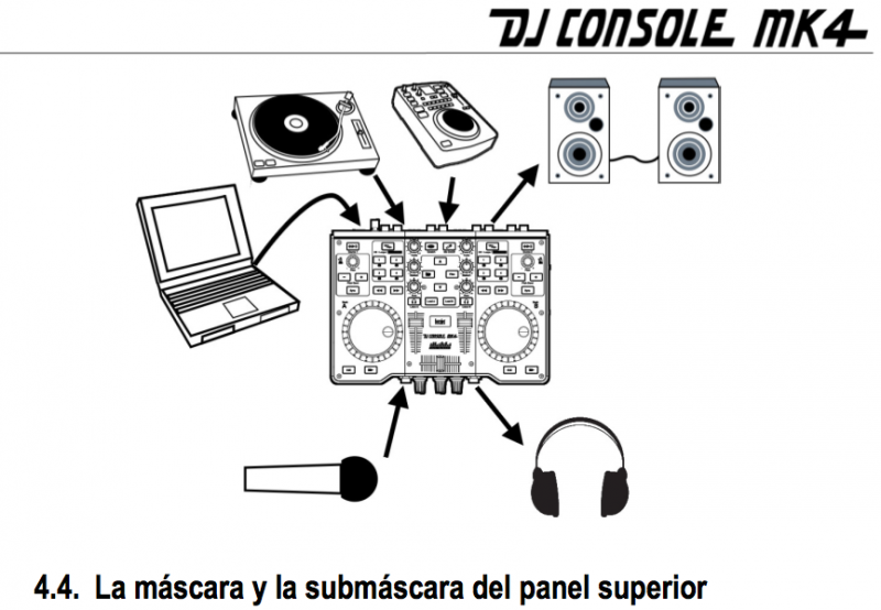

Lo primero,llevo muy poquito en este mundillo,soy lo que se llama un novato en toda regla...espero que podais contestarme a esta cuestion,indicandome que pasos seguir..el caso es que somos dos amigos que dentro de unas semanas nos decidimos a preparar una fiesta en una casa rural,para ello compre hace dos dias hercules mk4 y la he estado probando en mi portatil pero no se escucha,solo por los auriculares,pero en cuanto lo desconecto se vuelve a escuchar el sonido del portatil.
necesito unos altavoces externos?
es un problema de la tarjeta de sonido?

no vas a tener salida master por las bocinas de la lap, el controlador toma el uso de la tarjeta de sonido, necesitas conectar unas bocinas a la salida master de tu controlador, y los audifonos en su respectivo conector....

Te recomiendo LEER el manual, registrar tu consola en esta página y actualizar drivers en la web de Hercules.
Y si, necesitas altavoces externos ! si no tienes amplificador, consigue unos que sean activos (autoamplificados)

Hice lo que me dijisteis,conecte los altavoces a la hercules y de lujo! Muchas gracias por las respuestas y ahora a practicar a saco
