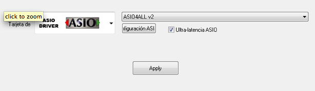

Hola, muchisimas gracias por vuestra ayuda a los 2, he provado lo que me habeis dicho pero sigo sin conseguir la preescucha, descargue los drivers de asio pero no hay manera, he provado de variar en el panel de control de sonido de windows cambiar algunas cosas, me ponia para hacer pruevas de sonido y puse como dispositivo predeterminado los altavoces del netbook y como dispositivo de comunicaciones predeterminado la mixtrack pro prove los altavoces y sonaban y con los auriculares enchufados a la mixtrack se oia tambien, esto en las pruevas de sonido de windows, con lo cual descarto el que pueda venir defectuosa la salida de auriculares de la mesa, aquí os adjunto unas imagenes para que veais como tengo las configuraciones:
Asi lo tengo en el virtual dj, tal y como me decis:
http://img16.imageshack.us/i/virtualdjv.jpg/
En el menu asio:
http://img21.imageshack.us/i/menuasio.jpg/
En el menu asio me aparece la mixtrack como activa pero despues me voi al virtual dj pongo dos canciones y las 2 se me escuchan por los altavoces cuando una de ellas se me deberia oir por los auriculares. Ya no se que mas hacer, he provado de todo, espero que podais ayudarme.
Gracias, de antemano.
Un saludo

En windows pon como dispositivo de audio la Mixtrack Pro, no los altavoces del netbook.
Y dentro de Virtualdj por la imagen que pones te hace falta seleccionar tambien la MixtrackPro en la pestaña siguiente al lado de Asio:
Los altavoces deben ir conectados a la MixtrackPro, si estan usando los del netbook, pues necesitas otros obviamente.
Posted Tue 01 Feb 11 @ 7:12 am
He puesto como dispositivo de audio la mixtrack pro hasta ahi bien, pero en el virtual dj en lo de asio en la pestañita solo me aparece lo de la foto no me aparece la mixtrack pro, como puedo hacer para que aparezca? alguna solucion? Podrias volver a explicarme lo de los altavoces, no te entendi bien, yo quiero usar los del netbook, gracias de nuevo.

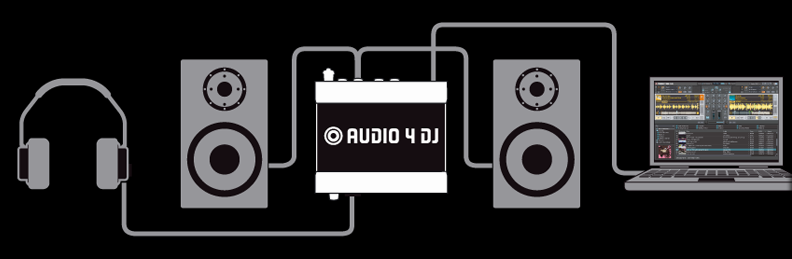

Si el dispositivo de audio que seleccionas es la MixtrackPro, el sonido sale a través de ese dispositivo por tanto debes conectar los altavoces y los headphones a dicho dispositivo.
Si quieres que suenen los altavoces del netbook entonces debes seleccionar la tarjeta integrada del netbook, pero entonces ya no tendras preescucha, sale todo por el mismo canal.
Mira esta gráfica a ver si lo entiendes mejor, es un esquema de otra tarjeta de sonido la audio 4 de Native Instrument, has de cuenta que tu Mixtrack PRO es la Audio4, la conexión sería igual con tu consola Numark.
Por eso decía que si no tienes altavoces entonces necesitas conseguir unos aparte de los del netbook, si no te puedes volver loco que no vas a tener preescucha y master a la vez.

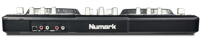

Estas salidas (output) detrás de tu Mixtrack Pro están para algo (altavoces) son conexión RCA, por si te sirve de algo.
Saludos;))

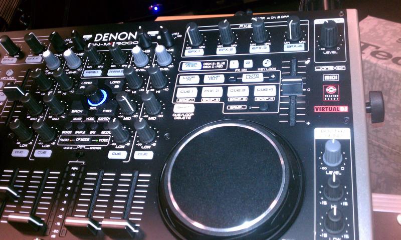

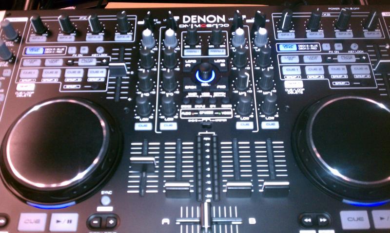

Perdon que me salga del tema, quiero comentarles que el MC 6000 es una chulada, tiene para 4 efectos, 4 samples, 4 cue, nada que pedirle a otro controlador, deverian de echar un vistazo, saludos :-)

Hola Kichos un gusto verte por aquí ;) Hombre pues el MC6000 si que se ve mejor pero claro la diferencia es que el Mixtrack Pro cuesta 185 euros y el Denon cuesta 750 euros, más le vale ser una chulada por ese precio!
