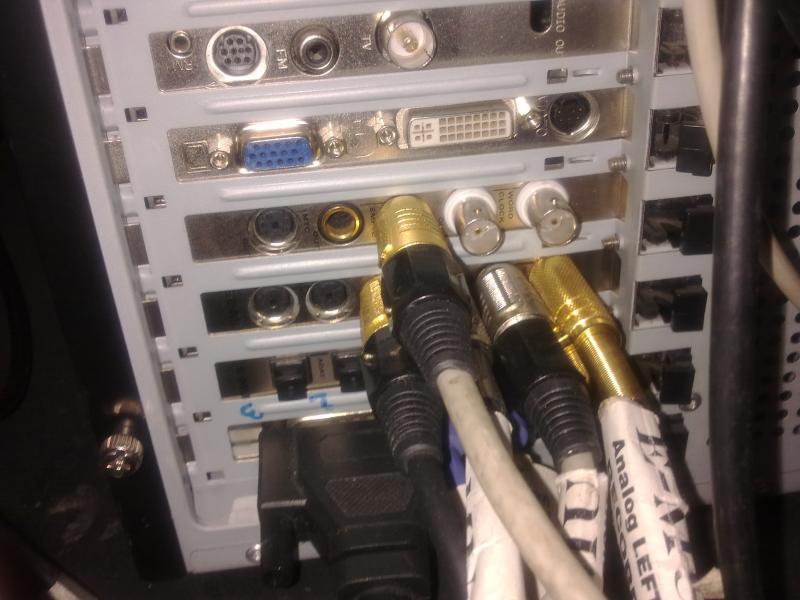

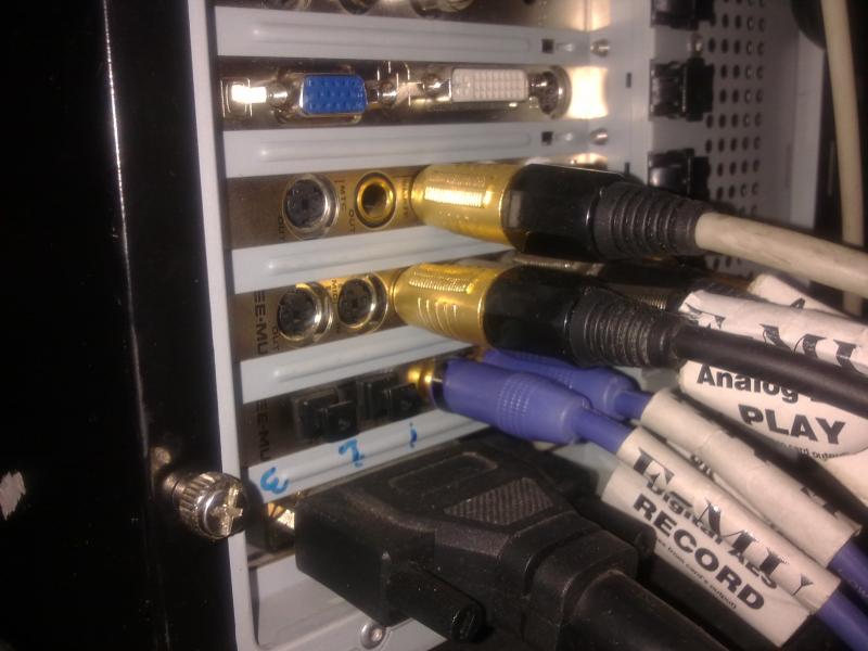

Εμένα έχει 3 πλακέτες. Εσένα έχει ένα breakout box και 2 κάρτες PCI όπου μόνο η μία καρφώνεται στην motherboard.
Μια αντίστοιχη που έχω εγώ στη δουλειά μου, αποτελείται από 3 πλακέτες (PCI) όπου μόνο η μια συνδέεται στη motherboard.
Η άλλες 2 συνδέονται με την κυρίως κάρτα με καλωδιοταινίες.
Ας τα πάρουμε από την αρχή. Στην επάνω κάρτα (που έχω συνδέσει μόνο ένα καλώδιο) συνδέεις SMTP Time Code.
Αυτό είναι ένας κώδικας που βγάζουν τα επαγγελματικά βίντεο (ηχητικά ακούγεται σαν διακοπτόμενος τόνος) και κάνει έναν υπολογιστή να επικοινωνεί με ένα βίντεο και να καταλαβαίνει (το κομπιούτερ) σε ποιό σημείο (χρονικά) βρίσκεσαι σε μια κασέτα.
Προϋπόθεση, η κασέτα να έχει time code (όπου όλες έχουν). 'Αρα η συγκεκριμένη πλακέτα, μεταφράζει το time code της κασέτας σε πληροφορία MIDI που βλέπουν όλα τα προγράμματα ήχου.
Η 2η πλακέτα (προς τα κάτω) είναι οι 2 αναλογικές είσοδοι και 2 αναλογικές έξοδοι. Απλά έχει καρφί, γιατί ο ήχος είναι ballanced. ΠΡΟΣΟΧΗ.
Παρέχει μια στερεοφωνική έξοδο και μια στερεοφωνική είσοδο. 'Αρα για το virtual dj δεν κάνει (αν θέλεις να καταλήγει το κάθε deck σε ξεχωριστή φέτα του μίκτη σου). Εσένα δεν έχει τέτοιο θέμα γιατί έχει 8 εξόδους (προφανώς 4 στερεοφωνικές).
Η 3η πλακέτα που έχει εμένα, είναι τα SPDIF και η οπτική ίνα. Στη φώτο έχω βάλει κάτι μωβ καλώδια. Αυτή την είσοδο και έξοδο την έχω συνδέσει με ψηφιακό βίντεο, ώστε να μην χάνω καθόλου σε ποιότητα ήχου.
