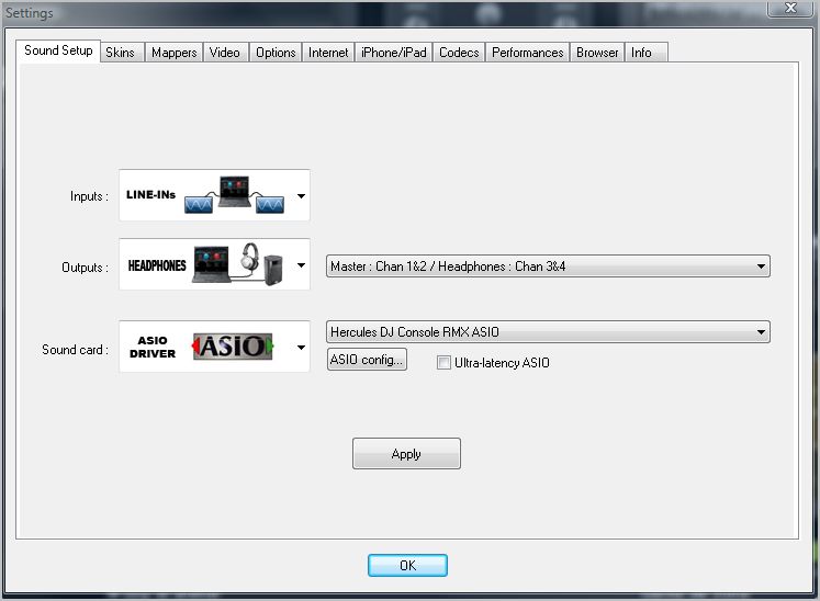

De handleiding van versie 7 had ik al gelezen, maar zelfs daarmee krijg ik het niet voor elkaar.
De huidige instelling die ik heb ziet er ongeveer zo uit: http://www.virtualdj.com/homepage/xonor/blogs/3289/Modo_ASIO_para_todas_las_Hercules_RMX_y_MK2.html
Met deze instelling werkte het in de vorige versies.

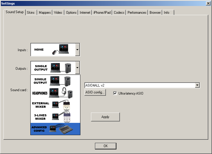

Dit zijn de basis instellingen zoals ze in versie 6 werden gebruikt. Daar moet je eigenlijk van af.Eens kijken wat ik aan plaatjes heb of kan maken.
Ten eerste: In het middelste veld ( wat bij jou Salidas heet) moet je voor de onderste optie gaan:

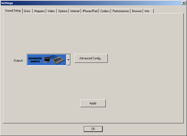

Dan blijft er dit over:
Dan klik je op Advanced Config:

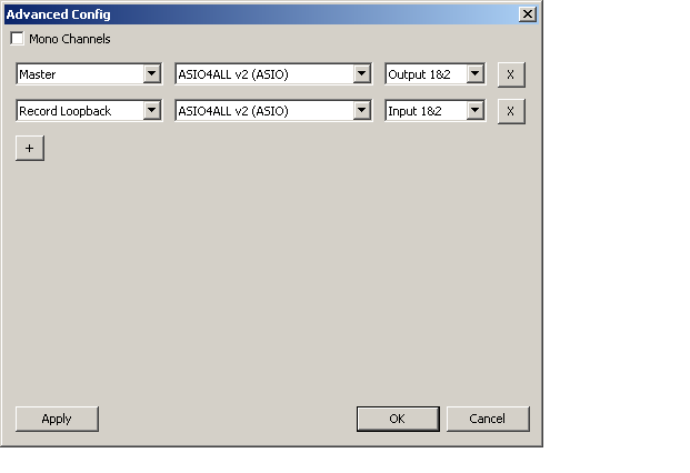

Dit is de setup voor mijn eigen bureau-PC dus dit kun je niet als voorbeeld gebruiken. Maar het geeft je een beetje een idee waar je naar toe kunt. Door op de "+" te klikken kun je opties (lees: in- en uigangkanalen) toevoegen. En daar zit jouw oplossing ok bij. Trek de drop-down-schermen eens open. De ingangen zitten daar in verstopt.

Bij versie 7 moet het dus blijkbaar zo staan voor de RMX, zie screenshots:
