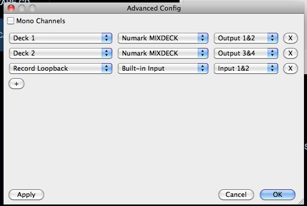

dopo altre prove.
il problema resta quello dello streaming in broadcast, dove virtual DJ non considera il mixer della mixdeck (non essendo midi) e manda entrambe le tracce nude e crude risultandone un gran casino. Premetto che ho un macbook e VDJ7.
anche su consiglio di normanbates di VirtualDJradio ho collegato una uscita (record) della mixdeck con la line-in del mio macbook. Dopo di che ho settato l\\\' \\\"advanced config\\\" di virtual DJ, in questo modo:
dando apply.... arriva l\'errore di CORE audio.
al posto di build-in input ho solo \"numark Mixdeck\" come seconda scelta, o \"built-in microphone\" (che da errore anch\'esso).
Settando \"mixdeck\" non ricevo errori la non viene broadcastato nulla.

è strano che ti dia errore...ma la scheda audio interna è impostata correttamente??? intendendo quella del mac

beh.. diciamo che funziona tutto regolarmente o.o
tra l'altro dal line-in riesco a fare broadcast SE uso un programma esterno (nel mio caso Nicecast per mac).
quindi penso che i collegamenti e i settaggi vadano bene.
Però purtroppo come diceva yoshi non passa i titoli delle canzoni, quindi per la VirtualDJradio non va bene.

non mi spiego come non sia possibile far si che VDJ prenda come ingresso la linein del mio macbook. O se questo è possibile.. perché a me da errore O_O
