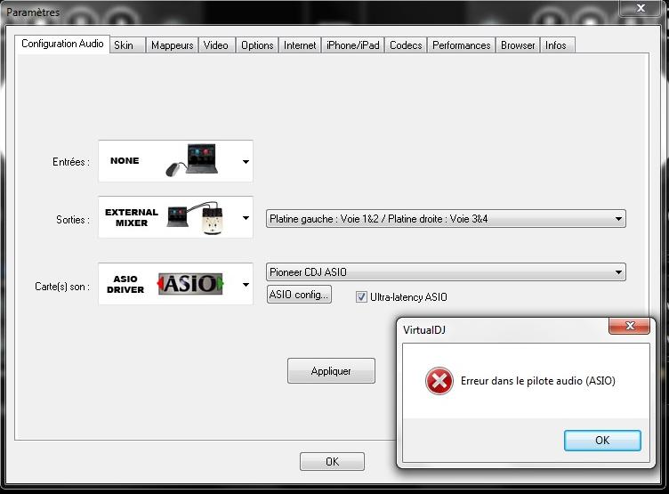

bonjour a tous g acheter deux cdj350 et je galere avec vdj ca me di erreur dans le pilote audio asio pas asser de voiies mreci d avance

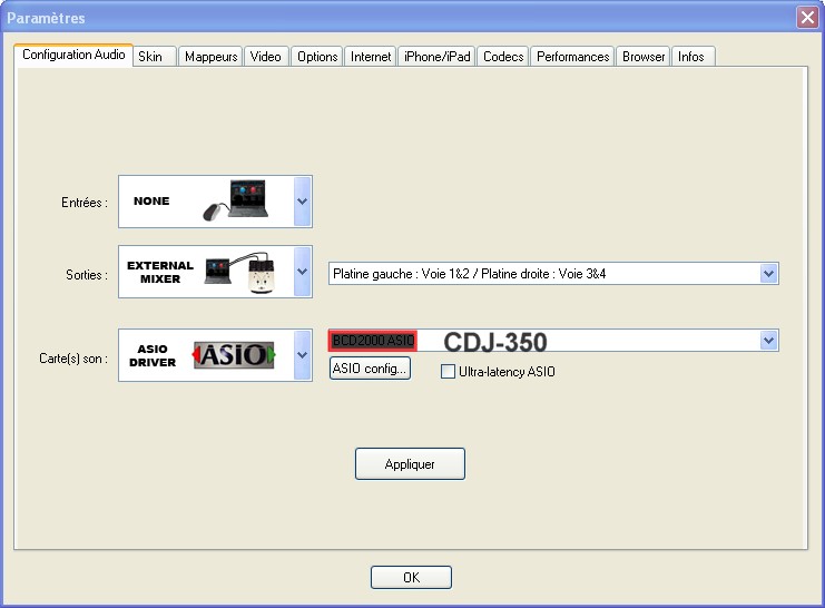

1) banche les 2 CDJ-350 sur ton ordi en USB
2) installe les drivers ASIO da la carte son
3) Lance vdj puis va dans la config de vdj --> onglet configuration audio --> clic sur le bouton More.. en bas a droite
puis tu fais cette configuration.

g fait tout ca mais le son et saccader et le son sort sur la meme voies sur la tables de mix

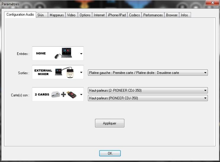

Autant pour moi j'avais oublié de décocher une case....
cependant maitenant j'ai les deux cdj qui passent sur une seule voie de ma table et en mono ....
Posted Sat 13 Nov 10 @ 5:23 pm
Essai ce lui là
Entrée: None
Sorties: Extenal mixer
Carte son: 2 cards [cdj350 1] [cdj 350 2]
Entrée: None
Posted Sat 13 Nov 10 @ 5:55 pm
C\'est bon avec cette manip là :
Posted Sat 13 Nov 10 @ 6:04 pm
Merci Limol de m'avoir aider. Problème Résolu
