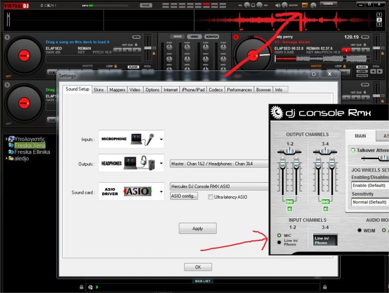

djdad wrote :
O tropos broadcast kai ixografisis (record) exei allaksei stin ver 7.
analoga me to setup pou exeis (kartes ixou, kai pou exeis syndesei mikrofwno, akoustika kai ixeia) ftiaxneis kai to analogo sound setup sto config.
An xreiazesai voitheia mas les ti kai pws exeis sundesei ola ta parapanw kai sou leme ti na valeis sto Config.
Diavase episis kai to Audio Setup Guide
ΣΥΝΔΕΣΜΟΛΟΓΙΑ:
HERCULES RMX με USB στο PC
MIC συνδεδεμένο στην HERCULES RMX
HEADPHONΕS συνδεδεμένο στην HERCULES RMX
ΡΥΘΜΙΣΕΙΣ SOUND SETUP:
INPUTS > MIC
OUTPUTS HEADPHONES > MASTER 1&2 / HEADPHONES 3&4
SOUNDCARD > ASIO DRIVER > HERCULES DJ Console RMX ASIO
Πρόσεξα στα Settings / Mappers > Το κουμπί ΚΕΥ-LEARN δεν μου βγάζει το MIC On/Off όπως κάνει με όλα τα άλλα όταν τα πατάμε
Posted Wed 11 May 11 @ 5:27 pm
Ναι, γιατί αν θυμάμαι καλά αυτό το κουμπί επικοινωνεί και λειτουργεί απ' ευθείας με το hardware (δηλαδή τους ASIO Drivers) και όχι με το software (VirtualDj)
Posted Wed 11 May 11 @ 5:30 pm
to koumpi auto einai etsi opos leei o phatom ALLA to vdj mporei na \"akousei\" tin eksodo pou bgazei i rmx mazi me to mikrofono kai etsi na kaneis auto pou thes!
des sti fotografia tis rythmiseis pou prepei na kaneis
ousiastika to mikrofono einai autonomo. hardware tis rmx!
den to diabazei kanena software oute to vdj san pigi eisodou.
ALLA apo tous drivers otan dialegeis to mikrofono san line in einai san syndeeis ena kalodio apo tin eksodo tou mikrofonou sto line in kai tote to vdj to diabazei san eksoteriki pigi!
gi'auto de mporeis na exeis 2 eksoterikes piges + mikrofono.
gyrnas diladi tin mia line in na akouei to mikrofono....
edit. tora eida oti an to gyriseis se wdm mode, tote kai ta alla software mporoun na diabasoun to mikrofono san line in omos
ti patentes exei kanei i hercules!
Posted Wed 11 May 11 @ 5:41 pm

Εννοώ ότι κάνω αυτές τις κινήσεις που μου είπες και δεν μου λειτουργεί το MIC, σκέφτηκα μήπως δεν είναι σωστά δηλωμένο το SOURCE το mappers.
Posted Sat 14 May 11 @ 2:11 am
Το βρήκα !
Στα skins επιλέγουμε το VirtualDJ 7 (2decks)*. To hardware δηλωμένο όπως είπε ο aledjo. Στην μέση της κονσόλας έχει κουμπί AUX (on/off λειτουργία, ένα για κάθε deck). Όταν παίζουμε στο DECK A και θέλουμε να μιλήσουμε από το MIC, ενεργοποιούμε το αντίστοιχο AUX του άλλου DECK (στην περίπτωση που αναφέρω ώς παράδειγμα του DECK B). Βάζουμε το crossfader κάτω από την μέση στην μεριά που είναι το ενεργοποιημένο AUX και έχουμε μικρόφωνο !
ΠΡΟΣΟΧΗ: Το Vol του MIC στην κονσόλα να είναι + και αν δεν ακούγεται δυνατά αυξήστε την ένταση από το Gain+ της κονσόλας (πάντα στο DECK που έχουμε ενεργοποιήση το AUX από το VDJ.
ΤΗΧ όλους για την βοήθεια !!!
kOSZ
*Μόνο σε αυτό το skin εντόπισα διαθέσιμη αυτήν την δυνατότητα
Posted Sun 15 May 11 @ 6:11 am
