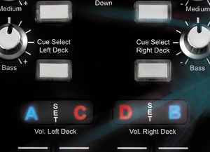

@gggdj
vedi l'immagine sopra a destra dove si inserisce il jack della cuffia
ci sono 2 knob rotativi di questi uno è il volume in cuffia l'altro
serve per selezionare il pfl o il mix quindi lo devi mettere sulla posizione cue
se è messo su mix ascolti il brano in onda

il crossfader lo puoi tenere al centro o tutto
nella direzione del deck che va in master è
una scelta in base al modo che mixi, c\'è chi
mixa spostando il crossfader da Dx a Sx e viceversa
o chi usa i fader del volume
guarda la foto è possibile che tu abbia
selezionato i deck secondari < C e D > così
facendo è normale che anche selezionando il
tasto cue non senti niente, quindi seleziona i deck
< A e B > metti il knob rotativo vicino alla presa cuffia
su < CUE > metti due brani sui deck e prova uno in master
e l'altro in cuffia se non risolvi contatta l'assistenza è
l'unica soluzione
