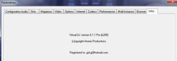

1 pc de bureau sous windows 7 64bits avec vdj 6.1.1 (ou la derniere 6.1.2 c pareil) mais a l'heure des test ct la 6.1.1

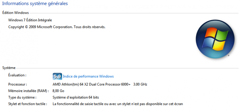

Ce pc de bureau n'est en rien "optimiser" , juste une install de 7 a jour , je n'ai rien eu a desactive (av, resident etc..) .
voila la config de mon pc de bureau

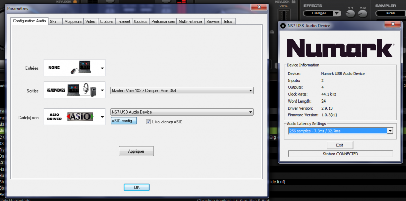

pour commencer je telecharge la derniere versions des drivers de la ns7 pour windows 64 bits : http://www.numark.com/content255764.html
Dans le package de drivers il ya une maj du firmware de la ns7 : IL FAUT LA FAIRE , un fichier texte inclus explique la procedure . La derniers version du firmware est la 1.0.3 ma ns7 est arriver avec la 1.0.0 pensea a verifier la version de vos ns7
Une fois la maj du firmware fait on redemarre la ns7 (ON/OFF) ainsi que le pc .
Attention :
si itch etait deja installer on peut continuer
Si vous installer itch apres , il faudra reinstaller les drivers immediateent apres la fin de l'installation de itch car itch va les remplacer par une autre versions plus ancienne .
L'installation de itch n'est pas indispensable à l'utilisation de la ns7 correctement avec vdj
une fois ceci fait je redemarre le pc , ensuite j'install la derniere version d'asio4all :http://tippach.business.t-online.de/asio4all/downloads_1/ASIO4ALL_2_10_French.exe
asio4all ma permit améliorer la latence et la stabilite de l'ensemble , peut etre est ce inutile mais moi sa fonctionne avec et tres bien ;)
ici rien a regler on install et c tout .

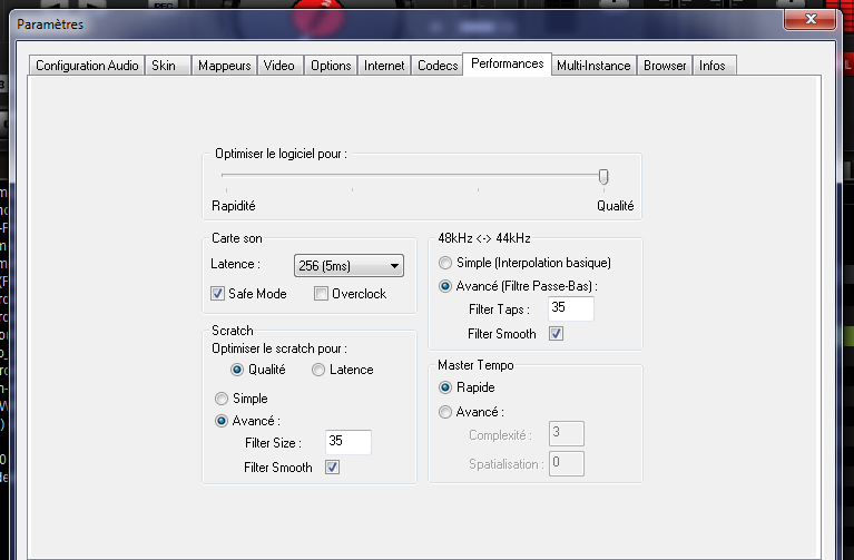

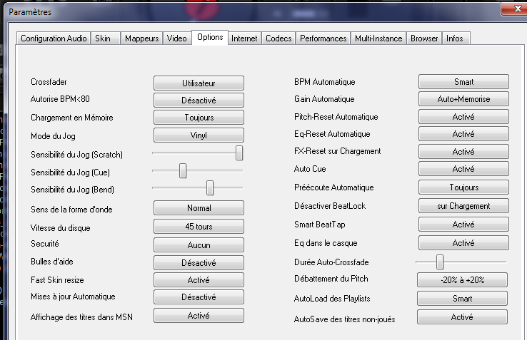

ensuite on va dans la config et on regle comme suit (les reglages ici fonctionnent bien sur mon pc , une machine moins puissante devrait peut etre baisser un peu sur la qualite , mais je pense que ça doit fonctionner sur n'importe quelle machine correcte)
une fois ceci fait par précaution valider et relancer vdj .
normalement une fois fait tout devrai fonctionner

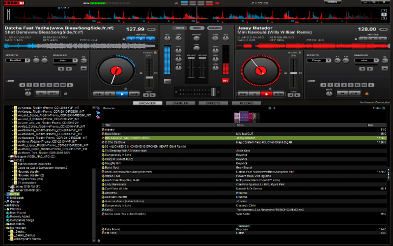

comme vous pouvez le constater le cpu est pas trop soliciter lors de la lecture des 2 morceaux :

tu as une config assez muscler donc effectivement je pense pas que se soit necessaire .
mais dans les post j'ai vu pas mal de monde avec des problemes sur des config moins puissantes car apparement les pilotes 64bits de la ns7 mettent a mal le systeme . don je me suis rappeler d'asio4all qu'on utilisait sur des cartes son pas tres top niveau latence .voila
