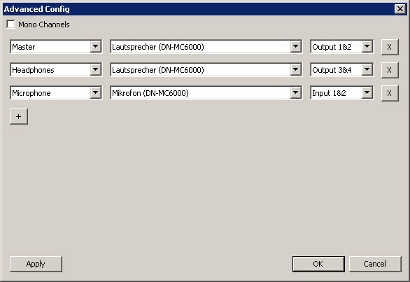

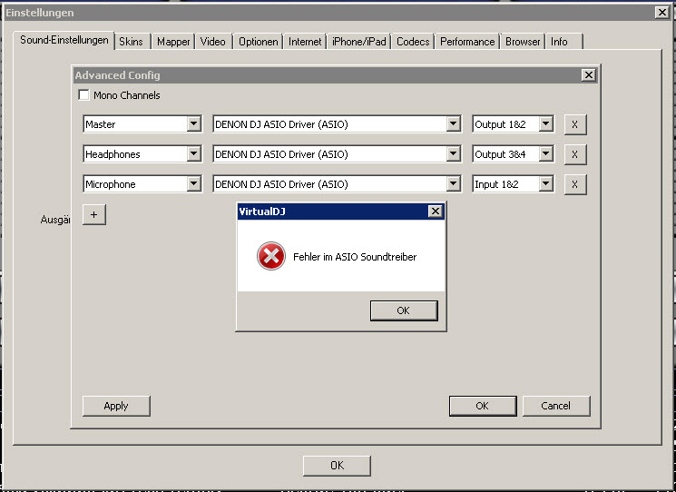

Moin :-) Leuts, ich bin echt verzweifelt .... Ich durchforste schon seit zwei Tagen das Forum um eine adäquate Lösung zu finden, aber so wirklich habe ich nichts gefunden ... Ich will sprechen, und mit sprechen meine ich wenn ich streame ... Ich habe schon alles mögliche an Einstellungen versucht, in der Config mit Micro, Loopback, mit Asio, ohne Asio ... Nix ... Was mache ich falsch ? Hardwaretechnisch scheint alles in Ordnung zu sein, weil ich mich selber über PA hören kann ... Micro ist per XLR angeschlossen am Denon, Lautstärke lässt sich regeln, alles ist schön .. Aber .. Bei VDJ kommt kein Ton über den Stream .. Wo liegt der Fehler ? Geht das überhaupt ? Wenn ja, wie ? Gruss Thorsten
P.S Wenn ich es über Advanced Config versuche bekomme ich eine Fehlermeldung : Fehler im Asio Treiber ... Was ich auch nicht so wirklich verstehe ...
Es geht nur mit der Advanced Config.
Gib mal einen Screenshot durch wie Du die ADV eingestellt hast.
Posted Sun 29 Apr 12 @ 4:58 am
So ich habe mal zwei Screenshots gemacht .. Das erste sind die Einstellungen und das zweite sobald ich auf \\\"apply\\\" klicke ... Gruss Thorsten

da musst du nicht das asio wählen sondern "denon-lausprecher" oder so ähnlich
bei asio in der advanced gibt es ein error
Braenzu

So habe jetzt mal alles umgestellt .. Ich hoffe diesmal ist es richtig ... Aber trotzdem kommt kein Ton wenn ich streame .... Auch in VDJ selbst sieht man nicht ob was ankommt oder nicht ... Gruss Thorsten

Die Lösung ist hier ;-)
http://www.virtualdj.com/wiki/Recording%20your%20set%20or%20broadcasting%20when%20using%20an%20external%20DJ%20mixer.html
Bei der MC6000 würde ich es wie folgt machen.
1) Den Record oder Master Output der MC6000 per Cinch/Klinke Kabel mit dem LineIn eingang der Computer Soundkarte verbinden.
2) Advanced Config erstellen.
-> Master - MC6000 - Output 1&2
-> Headphone - MC6000 - Output 3&4
> Record LoopBack - COMPUTER INTERNE SOUNDKARTE - Input 1&2
Nun greift VDJ das Signal der Computer internen Soundkarte ab und gibt das über die Broadcast Sektion nach außen!
Also Sound + Mic!
Wenn mich nicht alles täuscht, mußt Du bei Verwendung des Record Outputs der MC6000, bei der MC6000 Mic Sektion noch den POST Knopf aktivieren, da nur so auch das Mic über den Record Kanal geroutet wird!
Viel Spaß!
