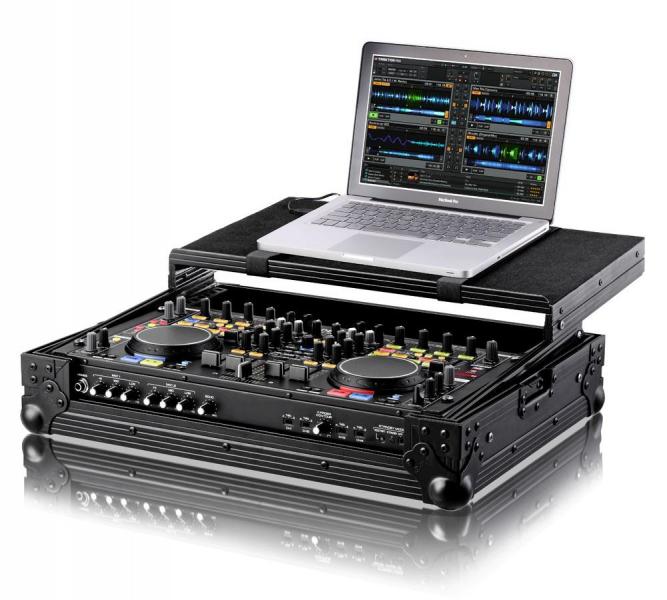

New Original Denon Case
€ 189,00
€ 189,00

Hmm da wird man etwas neidisch wenn man so schöne Taschen sieht...
http://www.native-instruments.com/#/de/products/dj/dj-accessories/?page=2138&content=1522
Posted Mon 01 Aug 11 @ 6:25 am
The same
http://www.magma-bags.de/produkte/digi-control-trolley/digi-control-trolley-2-xl.php3
Nur preiswerter ;-)
Posted Mon 01 Aug 11 @ 9:02 am
So geht es aber auch für 185€ beim großen T.
Posted Mon 01 Aug 11 @ 9:36 am
Welches Rack??????????????????
Danke!
Posted Mon 01 Aug 11 @ 9:47 am

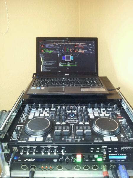

Hallo, ich habe auch den\"NOTEBOOK SCHLITTEN\" von THON, und bin auch eigendlich zufrieden damit, ich habe nur das Problem das man den Schlitten nicht fixieren kann. Ich habe einen schrägen Mixer Ständer, und da habe ich noch keine Lösung gefunden, wie ich den Schlitten feststellen kann. Hat jemand das gleiche Problem, und eine Lösung dafür gefunden? Hier ist noch ein altes Bild von meinem Case ohne MC6000.
