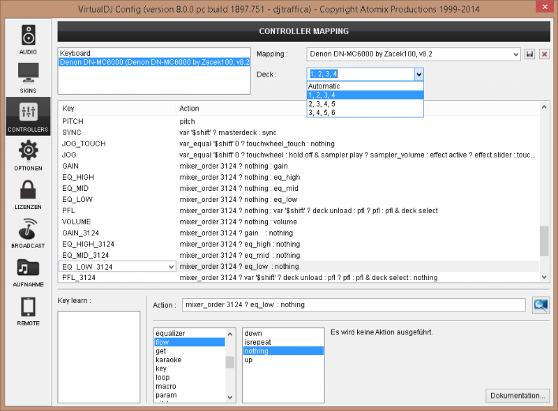

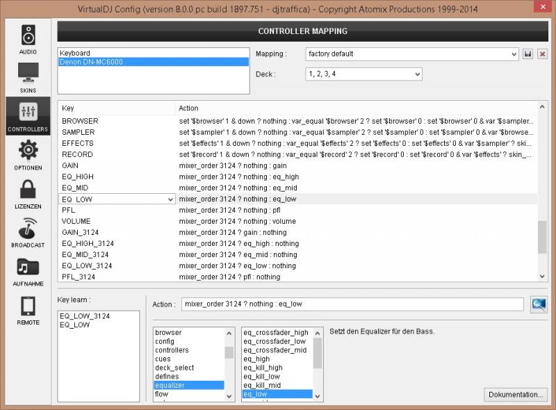

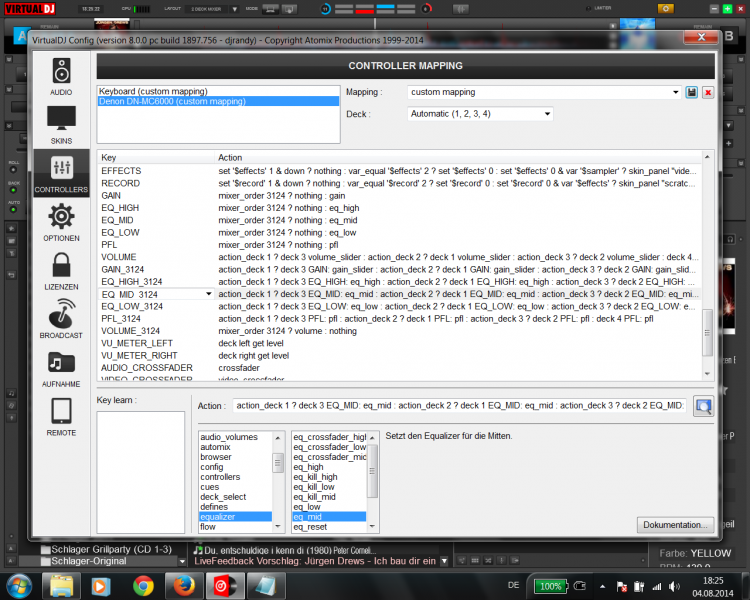

Braenzu wrote :
click einmal auf "eq_mid3124" dreh am mitten button, dann steht da was in der "action"
selbes auch mit "eq_mid"
Braenzu
BEI "eq_mid3124"
BEI "eq_mid"
Posted Thu 31 Jul 14 @ 1:05 pm
BraenzuPRO InfinityStaffMember since 2007
stell mal oben im config fenster bei "Deck" auf 3,1,2,4
dann nochmals probieren
Braenzu
Posted Thu 31 Jul 14 @ 1:45 pm
Braenzu
Braenzu - wir sind nahe am Ziel!
Habe gerade mal beim Mapping oben rechts nicht "factory default" ausgewählt, sondern:
Jetzt habe ich Zugriff auf alle Poti´s und Buttons!!! YEAAAAH!!!
Jetzt nur noch das Problem, dass ich nicht die Belegung 3,1,2,4 auswählen kann!
Die Player sind alle noch vertauscht....hast Du hier auch noch einen Rat?

RobRoyPRO InfinitySenior staffMember since 2012

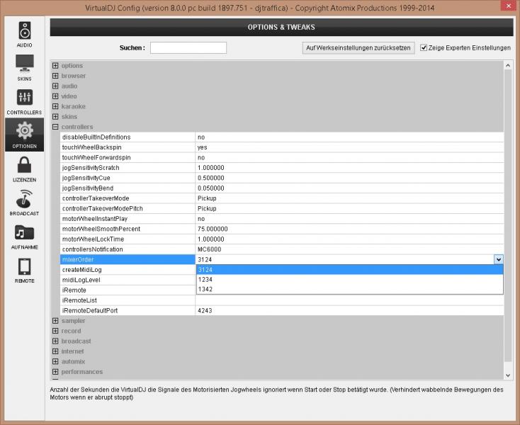

so lassen und in der Audio config die decks auf 3124 routen.....
Posted Thu 31 Jul 14 @ 2:26 pm
oder unter config->optionen->controller kontrollieren ob da das routing auf 3-1-2-4 steht
Braenzu
Posted Thu 31 Jul 14 @ 2:38 pm
okay - bei mir stand es in der Audio Config auf 3124
siehe hier:
jedoch würde ich gerne die Belegung 1324 haben.
Arbeite gerne (auch aus Gewohnheit von VDJ7) mit den äußeren Fadern für die hauptsächlichen Player 1+2
und nicht, wie in den meisten Einstellungen der Controllern bei den inneren Fadern auf 1+2.
geht das auch?
Posted Thu 31 Jul 14 @ 6:00 pm
dann stell es überall auf 1234
Braenzu

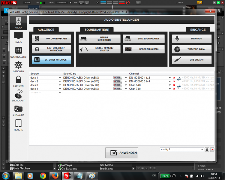

Hi Nuky,
also, da ich ja relativ am Anfang bin würde mir glaub ich 2 Deck reichen. Deshalb bin ich auch aufmerksam geworden.
Ich würde gerne 2 Deck und somit den mc6000 hardwaremäßig nutzen.
Ich arbeite mit VDJ8 Pro.
Außer den Int/pc mix muss ich auch noch den channel input sourche regler entsprechend umstellen oder?
Kann oder muss ich dann nach dieser Anleitung vorgehen?
http://www.virtualdj.com/wiki/DN-MC6000.html
Posted Mon 04 Aug 14 @ 10:39 am
passt das so?
Posted Mon 04 Aug 14 @ 11:26 am

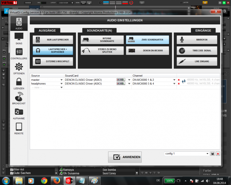

]bitte schau mal, ist das so korrekt?
Posted Mon 04 Aug 14 @ 11:50 am

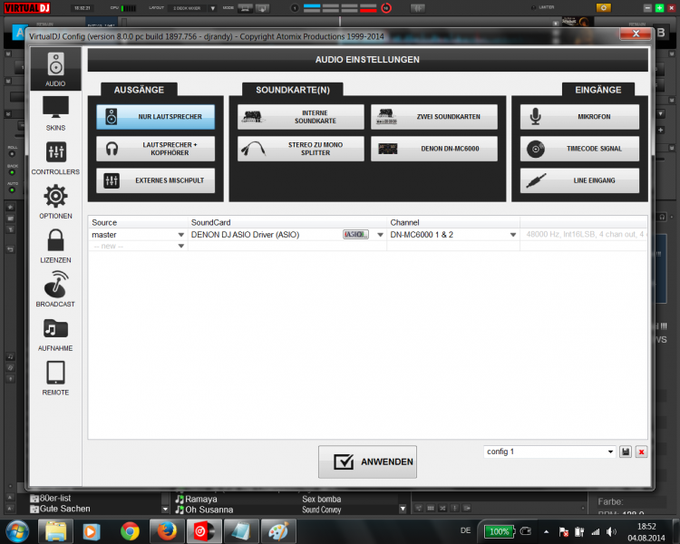

jetzt funzt Kopfhörer - vorhören nicht mehr....
Posted Mon 04 Aug 14 @ 2:15 pm
DjMagg0PRO InfinityMember since 2004
Willst du die Denon im 2 Deck oder 4 Deck Modus betreiben?
Im 2 Deck dies einstellen:
Deck 1 | Denon DJ Asio Driver | Output 1&2
Deck 2 | Denon DJ Asio Driver | Output 3&4
Falls du 4 Deck habe willst, machst du es wie auf deinem 2ten Bild. Aber auch die Denon hinten umschalten auf PC Mix.
Bilder 1 - 3 - 4 dürften nicht Funktionieren.
Wenn du das Standard mapping hast, sollte soweit alles klappen im 2 Deck Modus.
Posted Mon 04 Aug 14 @ 3:06 pm
