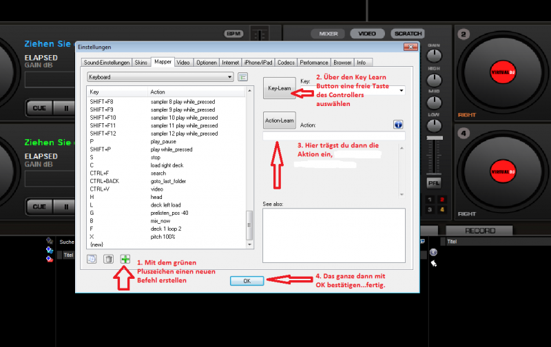

Was genau ist das Problem beim Mapping. Die Vorgehensweise ist genau gleich wie beim RMX...

Asio 2.2.0 scheint in Ordnung zu sein. Jetzt noch ne Anleitung zur Bearbeitung des Mappings und ich wäre zufrieden.

und wie RobRoy schon schrieb, wird die Denon genau so gemappt wie die RMX
ein Link und Infos dazu:
http://de.virtualdj.com/wiki/VDJscript%20-%20Virtual%20DJ%20Script%20f%C3%BCr%20VirtualDJ%206.x.html
plus verben:
http://www.virtualdj.com/wiki/VDJscript_verbs.html
plus verben:
Posted Tue 17 Sep 13 @ 4:51 am
So funktioniert das Mapping sinngemäß, eben nur mit den Controller Key`s anstatt dem Keyboard ( Controller sollte dabei angeschlossen sein)
+ für einen neuen Key bzw. den bestehenden Key aussuchen und modifizieren.
Posted Tue 17 Sep 13 @ 4:58 am

hab mir die letzten Tage mein ein Mapping für die Denon MC 6000 zusammengestellt.
Änderung 8 Samples Nutzung, mit Lautstärke Regelung ist wohl die Größte Änderung.
http://de.virtualdj.com/addons/16240/Nuky.html
Ein paar Tipps für Änderungen hab ich mir auch von kalo01, danke dafür.
Aktuell ist es aber "nur" eine 2-deck Hardwaremix Mapping, das liegt daran das ich bei der EQ-Einheit lieber die der Denon nutzen will, als die von VDJ. Denn im 4 Deck betrieb kommt die EQ-Einheit über VDJ.
_________
Was habe ich geändert:
Cue Lampe blinkt kurz vor Ende (40Sekunden) langsam. 20 Sekunden vor Ende Blinkt sie schneller. (Leider blinkt die Cue-LED nun im Pause Mode, sollte nicht, wird noch behoben)
Volle 8 Kanal Sample Unterstützung. Man kann 8 Samples belegen und diese mit Deck 1 Samp. 1-4 und Deck 2 Samp. 5-8 steuern. Dazu kommt mit Shift und den FX Drehreglern kann man die Lautstärke des jeweiligen Samples ändern.
Die Buttons EFX 2-4 sind Aktuell noch ohne Belegung. Denke mit der VDJ8 kann man diese neu einbinden.
Die FX Einheit wurde bis jetzt soweit geändert das man mit dem ersten Regler die Effekte steuert. Der 2-4 steuert die jeweiligen Wet/Dry Schieber. Manche Effekte haben 3 Einstellungen weshalb man auch nun 3 verändern kann, aber nur wenn es der Effekt zulässt, auch nicht jeder Skin zeigt dies an. Es funktioniert aber trotzdem.
Auf FX ON 1 ist der FlangerHQ auf FX ON 2 ist der BeatGrid auf Shift plus FX ON 1 der Slipmode und auf Shift plus FX ON 2 der Reverse Mode.
http://www.virtualdj.com/addons/2050/Flanger_HQ_.html
Auf Param1 und Param2 liegt nun der Filter. Drehregler drehen, Filter aktiv. Button drücken, Filter aus.
Mit Shift und Drehregler des Param. 1 und Param.2 steuert man den Key.
Sync Butten länger wie 1 Sekunde gedrückt gleicht an diesem Deck die Beats der anderen Deck an und Lockt diese. Nur noch mit dem Pitchfader des ungelockten Deck kann man dann die Pitchrange verändern, aber es ändern sich beide gleichzeitig. Nochmaliges längeres drücken am gelockten Deck endriegelt den Lock für beide.
Mit Shift und PichtBend Botten – und + ändert man die Range des Pitchrange’s von 6% 8% 10% … und so weiter.
________
Viel Spaß mit der nutzen des Mappings.
Über Feedback würde ich mich freuen.
