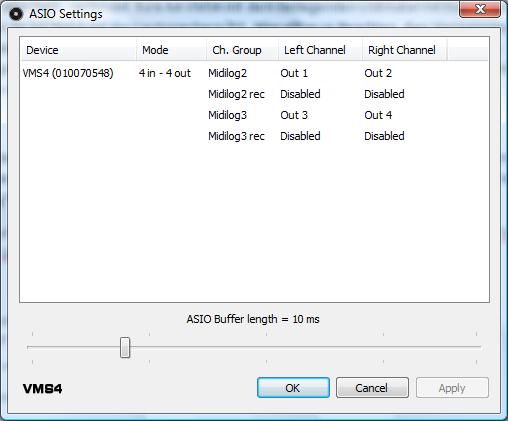

du meinst asio 1.07
also jetzt geh mal auf start, alle programme, american audio asio 1.07, asio settings. wie ist es da eingestellt?
hast du vorne auf 4 out gestellt? und midilog 2&3 auf USB?

ja ist genau so eingestellt!
Posted Tue 24 Aug 10 @ 4:32 pm
mit Midilogrec ist auf disable bei allen
Midilog2 out 1 und out 2
midilog3 out 3 und out 4
Damit geht aber nichts .
wenn ich die Outs auf 11 , 12 und 13 , 14 stelle dann geht die Software aber
man hört eben nix!

stell dass so ein
und dann musst du deine lautsprecher hinten an dem xlr oder cinch master ausgang anschliessen. nur über läpi/rechner geht das nicht mit der le edition.

wenn es an der sk liegen würde, wäre da ein asio fehler der da stehen sollte.
nimm nochmals die installations cd, da drauf hat es den asio treiber. versuch diesen nochmals zu instaliieren.
die einstellungen oben sind die einzigen die funktionieren, daran bitte nichts ändern.
Braenzu
