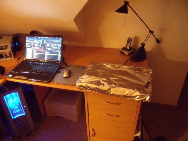

Man kann es auch ganz krass machen.
Hab mal die Bilder von Franky rausgesucht :D
Und hier der Alu Mod. Der ist allerdings von DJ Andy 86
Alles klar...danke für die Bilder !!!!!
BTW: Die Hardcorevariante von Franky ist der Burner !!!!!!!!
Posted Fri 11 Jan 13 @ 11:57 am
Die war der erste Test um zu sehen, ob es tats. an der Abschirmung liegt...
Vorteil war: KEIN Absturz mehr
Nachteil: Bedienung erwies sich als etwas schwierig...
Die andere Variante habe ich dann zu 100% genauso umgesetzt :-)

Ich glaube das USB-Kabel mit Alu-Folie einwickeln probiere ich beim nächsten Mal aus, wenn ich keine 2 Stromkreise zur Verfügung haben sollte.

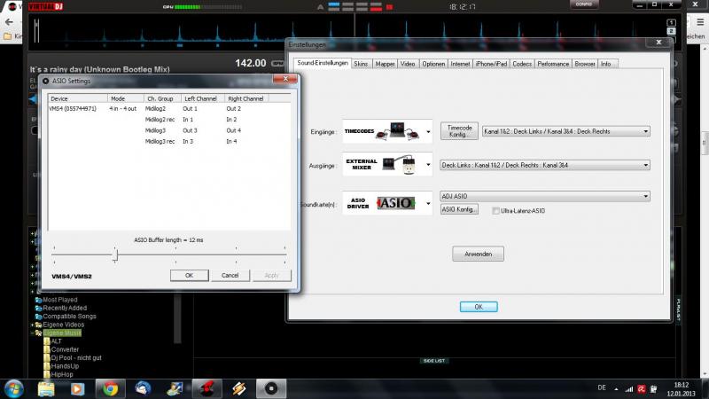

Und nochmal ich:
Ich weiß, der ein oder andere hält mich für einen Jammerlappen trotz der vielen Lösungsmöglichkeiten, die mir hier gegeben wurden. Aber es läuft trotzdem nicht und ich versteh nicht warum.
Habe nun die Audio 4 Dj komplett weg. Die beiden TT´s an Midilog 2+3 angeschlossen, Schalter auf Phono. Habe auch das Video gesehen, das Breanzu mir empfohlen hat und alles so gemacht wie´s dort beschrieben wurde. Ergebnis ist ... es kommt Musik raus. Ich kann Deck 1 und 2 mit den Vinyls steuern. Damit ichs aber hören kann, muss ich für Deck 1 die CH 1+2 offen haben, sonst kommt nichts. Deck 2 isses CH 2+3 gemeinsam offen, sonst kommt nichts.
Hier meine Einstellungen:
Wer das jetzt wieder als Jammern empfindet solls einfach nicht lesen und nichts dazu schreiben.
Alle anderen, was ist da los. Ist evtl. irgendwo in der VMS ein Wackelkontakt der das auslöst?
Posted Sat 12 Jan 13 @ 11:21 am

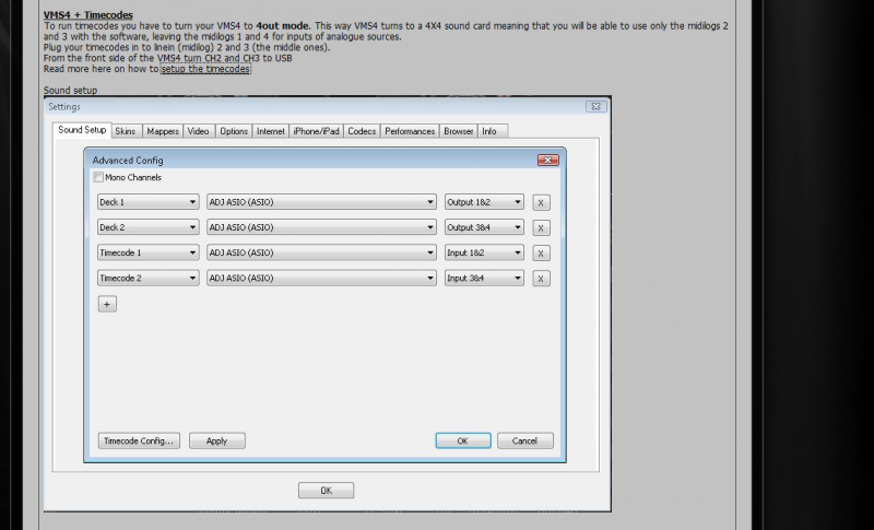

Was passiert denn wenn du dein Set so einstellst wie im Troubleshooting von DJDAD erklärt ..? Und hast du die VMS auf 4out stehen ?
http://de.virtualdj.com/wiki/VMS4%20/%20VMS4.1.html

Jetzt läufts so wie es soll. Danke Rob !
