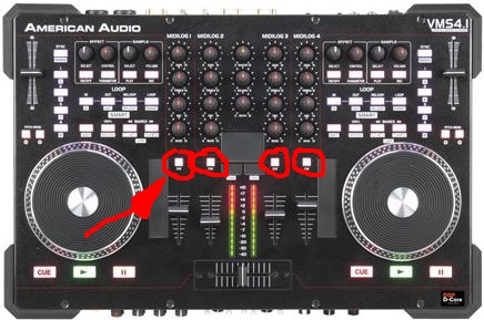

So,
ich habe das problem selber gefunden;
Die Profies unter Euch werden jetzt lachen...
Aber ok, ich hätte den kleinen Ceu butten der unter auf den Bild angezeigt wird
drucken sollen, dan klappt´s auch wunderbar mit dem vorhören per Cue.

Das wollte ich eben schreiben, dass du mal die kleinen Buttons drücken sollst :)
