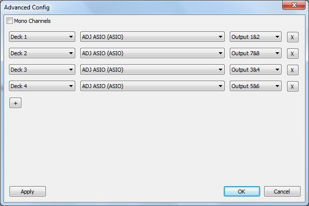

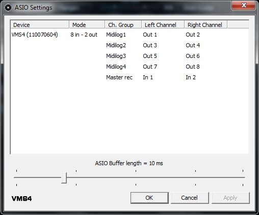

Hallo ich habe mein vms4 vor ein paar tagen bekommen und mixe auf 4 decks aber ich kann nicht alle 4 decks mit dem vms4 ansteuern?
Ich habe die Pro version und habe das vms4 mapping wie kann ich alle 4 bedienen oder was ist mein fehler??
mfg Yannick
mfg Yannick
Posted Fri 09 Sep 11 @ 6:31 am
In den Einstellungen im ASIO-Treiber und evtl. im Mapping, woanders wohl kaum :-)
8-Out-Einstellung vorn nicht vergessen, zudem vorn jeden Kanal auf USB umstellen!

Könntest du falls du wieder zu hause bist mir bitte deine einstellungen geben..
und noch ne frage wie wechselt man zu den anderen decks????
mfg yannick
mfg yannick
Posted Sat 10 Sep 11 @ 3:39 am
Also ich habe das bei mir so:
Und um die Decks zu wechseln habe ich mir die CUE Buttons mit so einer Action belegt:
CH1_PFL = deck 1 pfl & deck 1 select & deck 1 leftdeck
